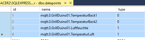

    ich habe das Problem dass mir der SQL-Adapter Variablen als String in die Db speichert die m.E. eindeutig als Zahl definiert sind. Das ist schlecht, da Flot etc. dann bei Auswertungen schimpft, dass diese Werte (verständlicherweise) nicht aggregiert werden können. Ich habe jetzt zum testen extra mal eine neue Db angelegt.
    Hier die Einstellungen einer Variablen die fehlerhaft übernommen wird:

      Ich kann jetzt nichts erkennen wo das Problem sein könnte - sind ja beide als type:number definiert. In der Db erscheints aber so:
      filename="Datentypen.PNG" index="0">~~
      Wie muss ich denn tun, um aus dem DP vom type:number auch wirklich einen Zahlenwert zu machen?
      Danke und Gruß
      Thilo `

                                    mqtt.0 2016-07-19 23:03:51.131 debug mqtt.0 stateChange mqtt.0.GrillDuino01.Luftfeuchte: {"val":94.3,"ack":true,"ts":1468962231099,"q":0,"from":"system.adapter.mqtt.0","lc":1468962221006}
                                    mqtt.0 2016-07-19 23:03:51.131 debug inMem message *Grill* mqtt.0.GrillDuino01.Luftfeuchte
                                    mqtt.0 2016-07-19 23:03:51.131 debug mqtt.0 Server received "GrillDuino01/TemperaturBack1" (number): 9
                                    mqtt.0 2016-07-19 23:03:51.131 debug mqtt.0 Server received "GrillDuino01/TemperaturLuft" (number): 15.8
                                    mqtt.0 2016-07-19 23:03:51.115 debug mqtt.0 Server received "GrillDuino01/Luftfeuchte" (number): 94.3
