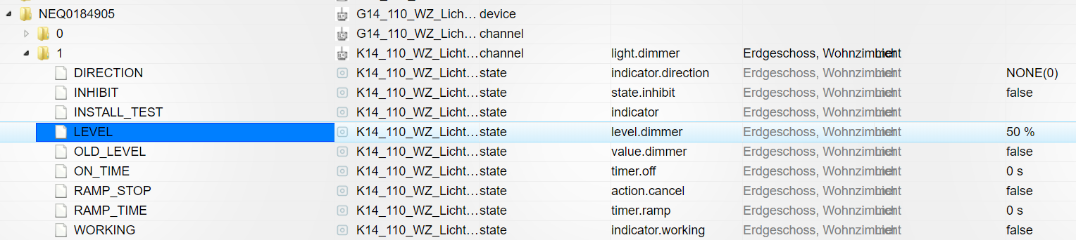

                Ich habe auch Probleme bei der Ermittlung der Räume zu einem Kanal oder Datenpunkt.
                Dem Objekt sind mehrere Räume zugeordnet:
                Ich bekomme leider nicht die Räume ermittelt:

                Ist vielleicht noch verständlich, da die Räume auf dem übergerodeten Objekt definiert sind. Aber hier gibt es auch keinen Raum:
                //channelname= hm-rpc.0.NEQ0184905.1
                var raumname = getObject(channelname, true);
                //Ergebnis raumname:
                //{"ADDRESS":"NEQ0184905:1","AES_ACTIVE":0,"DIRECTION":2,"FLAGS":1,"INDEX":1,"LINK_SOURCE_ROLES":"","LINK_TARGET_ROLES":"SWITCH WCS_TIPTRONIC_SENSOR WEATHER_CS","PARAMSETS":["LINK","MASTER","VALUES"],"PARENT":"NEQ0184905","PARENT_TYPE":"HM-LC-RGBW-WM","TYPE":"DIMMER","VERSION":41},"acl":{"object":1636,"owner":"system.user.admin","ownerGroup":"system.group.administrator"},"enumIds":["enum.functions.Licht"],"enumNames":["Licht"]}
                Wie kann ich die Räume (sind 2) zum Kanal oder Datenpunkt ermitteln?

                etwas einfacher:
                var dp = getObject("hm-rpc.0.NEQ0184905.1.LEVEL","rooms");
                log ("Raum: " + dp.enumNames);
                log ("RaumID: " + dp.enumIds);
                var dp = getObject("hm-rpc.0.NEQ0184905.1","rooms");
                var dp = getObject("hm-rpc.0.NEQ0184905","rooms");
                Ergebnis:
                23:14:07.292	[info]	javascript.0 script.js.common.Test: Raum:
                23:14:07.292	[info]	javascript.0 script.js.common.Test: RaumID:

                  20:41:51.693	[info]	javascript.0 script.js.test: Raum: Wohnzimmer
                  sofern in Homematic definiert. Geht das bei dir nicht?
                  Steffen
                  • R
                    robsdobs last edited by
                    Nein, geht leider nicht.
                    Ich habe meine Kanäle auch mehr als einem Raum zugewiesen. Eigentlich sollte dann ein Array mit allen Räumen zurückgeliefert werden.
                    Gesendet von meinem A0001 mit Tapatalk
