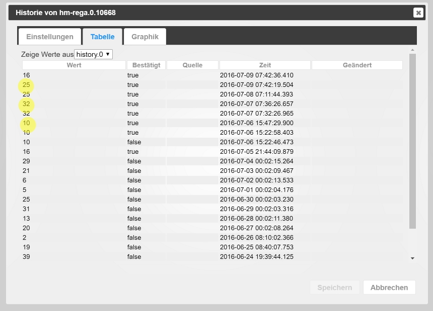

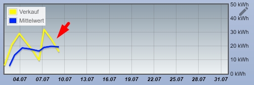

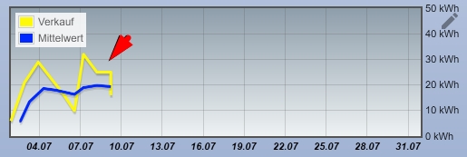

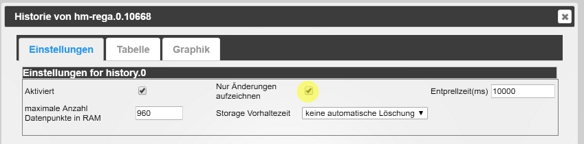

    Hallo, habe für History in den Datenpunkten "Nur Änderungen aufzeichnen" aktiv.
    Allerdings wird am nächsten Tag trotzdem ein Eintrag erzeugt mit den unveränderten Werten.
    Ist das so richtig und meine Erwartung das nur neue Datenpunkte geschrieben werden, wenn sich der Wert ändert falsch??
    Es wird pro Tag nur einmal der Datenpunkt manuell aktualisiert (da es für den 2wege Zähler noch keine Homematic Komponente gibt). Entweder ist er gleich oder ändert sich vom Wert. Eine Möglichkeit bei Änderung oder Aktualisierung den Wert zu setzen gibt es wohl nicht.
    Verfälscht auf jeden Fall den Flot Chart
          filename="Screenshot_49.jpg" index="3">~~
          filename="Screenshot_50.jpg" index="2">~~
          filename="Screenshot_55.jpg" index="1">~~
          filename="Screenshot_56.jpg" index="0">~~ `

              Wenn ich mir die Tabelle oben anschaue, dann passt es das ich heute um 07:42 den Wert neu gesetzt habe, warum allerdings quasi 17 Sekunden vorher der alte Wert nochmal geschrieben wurde weiß ich nicht.
