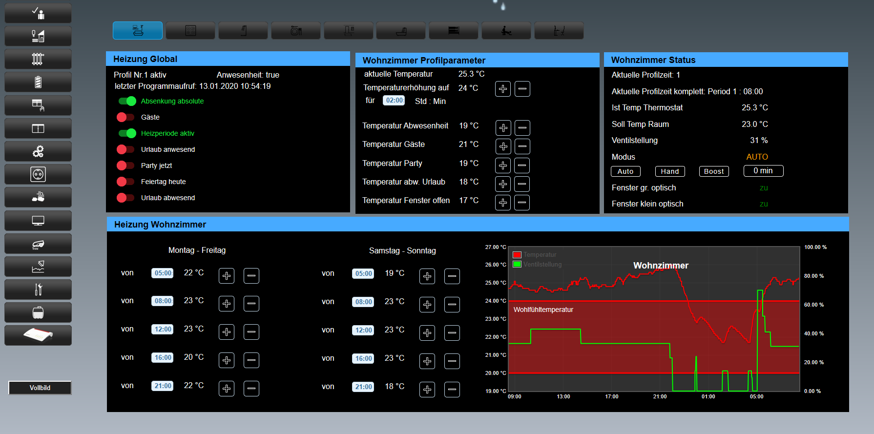

    ich habe mir eine Seite gebaut, auf der ich pro Raum meine Heizungsprofile für jeden Raum einstellen kann. Dabei habe ich die Navigation wie folgt gestaltet. Eine Navigationsleiste setzt einen DP mit der View-Nummer. Die Views wechseln dann entsprechend dieser Nummer. Das klappt auch, aber wechsele ich den Raum, werden zwar die richtigen Bilder geladen, aber die Datenpunkte auf den Bildern werden nicht aktualisiert. Beispiel:
    (hier ist der Raum Wohnzimmer geladen, alle drei Views haben auch alle Datenpunkte und Werte. Jetzt wechsele ich auf den nächsten Raum und das sieht dann so aus:
    Erst nach Betätigen der Schaltfläche für Aktualisieren werden die Datenpunkte sauber gefüllt. Dann sieht das so aus:
    Als View kommt auf der Hauptseite die Basic view in Widget 8 zum Einsatz. Muss ich das tatsächlich auf 8 Seiten aufdröseln oder gibt es da andere Möglichkeiten?

      als Lösung: Muss leider für jeden Raum eine Seite bauen, die dann auf die Navi-Schaltflächen legen. View in Widget 8 hat mit der Menge an Datenpunkten anscheinend Probleme bzw. die Views werden beim Laden nicht aktualisiert..
