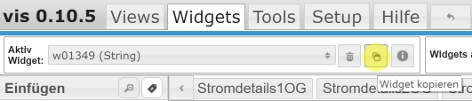

    wenn ein Widget über die Widget kopier funktion (siehe erstes Bild) im selben view erzeugt wird, wird dieses widget ja um 10px nach unten und rechts erzeugt. Es fehlt dann aber die "px" Angabe hinter der Zahl (siehe zweites Bild). Dies führt teilweise dazu das das Widget auf einmal ganz woanders angezeigt wird.
