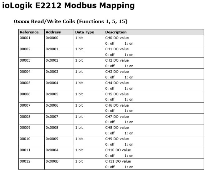

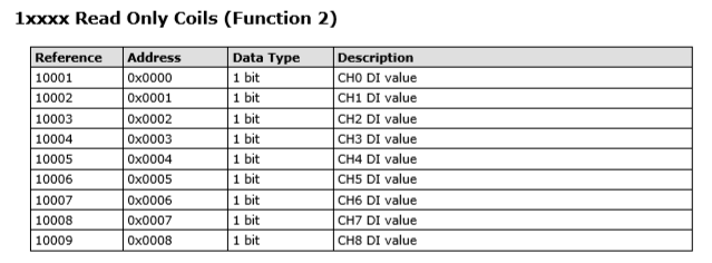

    hat hier jemand Erfahrung mit der anbindung einen MOXA ioLogik 2212 Modules per Modbus ?
    Ich schaue gerade ob ich von FHEM auf ioBroker umsteigen soll. Das meiste habe ich recht problemlos zum Laufen bekommen nur die Modbus anbindung leider nicht.
    Ich habe eine Dokuementation der Adressen aber irgendwie bekomme ich das nicht hin.

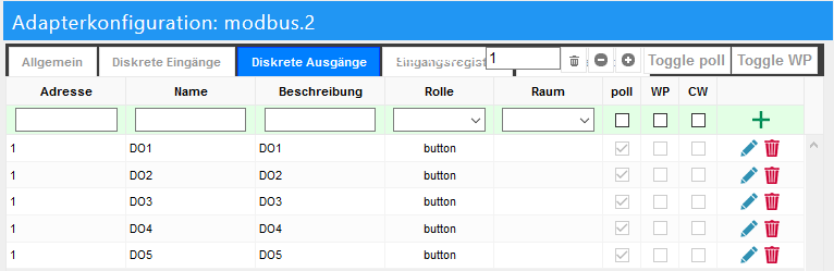

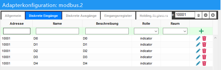

    Eingetragen habe ich folgendes im IOBROKER
    Es läuft und sieht soweit auch ganz gut aus
    Aber leider ändern sich die Eingänge nicht und auch die Ausgänge nicht !
    Vieleicht ja hier eine eine Idee woran es hapert.
    Gruß Ralf

        Falls jemand das selbe Problem hat => im Adapter die Option "Aliase aktivieren" abdrehen.
