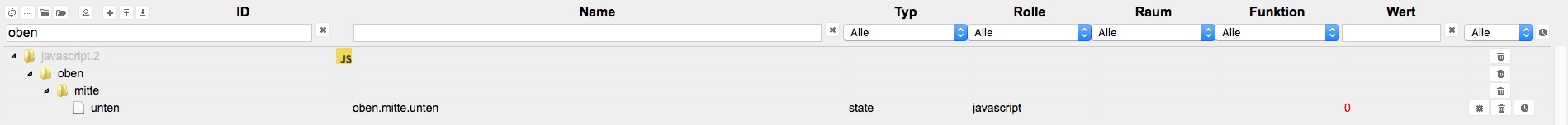

      Auf die Schnelle:
      Im Skript geht es.
      createState('oben.mitte.unten', 0);
      ```` ![261_bildschirmfoto_2016-07-02_um_13.13.13.jpg](/assets/uploads/files/261_bildschirmfoto_2016-07-02_um_13.13.13.jpg)

        Cool, Danke, Das wollte ich wissen :-)

                          Das "createState" des JS-Adapters erzeugt kein "device" und auch keinen "channel", sondern erzeugt bei einem Punkt im Namen nur eine optische Trennung (Ordnerstruktur). Es wird also nichts weiter übrig bleiben, als diese "." notation wieder auseinanderzunehmen.
