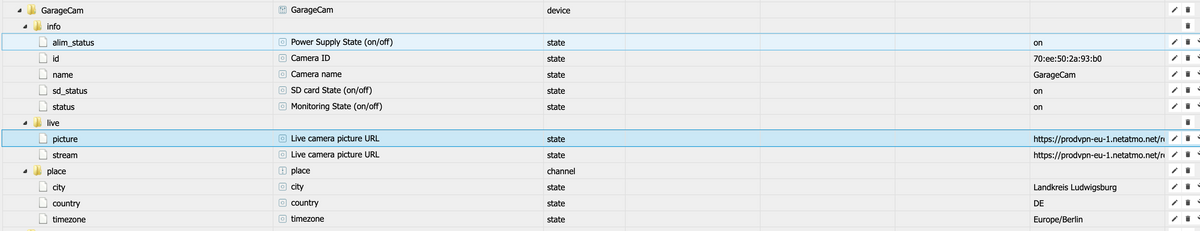

          Im Adapter tauchen alle Netatmo Geräte auf...
          Von der Kamera bekommt man follgende Werte geliefert:
          Events werden nur von der Innenkamera geliefert...
          Ich habe im VIS die Live-Pictures integriert, die ich bei Bedarf im 0,5 Sekunden Rythmus aktualisiere...
