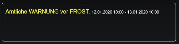

    Eine, inzwischen zur Fehlersuche, fast leere View in der nur 3 Html-Widgets sind, die mir aus dem DWD-Adapter durch Bindings die Warnungen und Dauer anzeigen.
    Diese View wird in meinem Übersichts-Screen mit einem View-in-Widget eingebunden

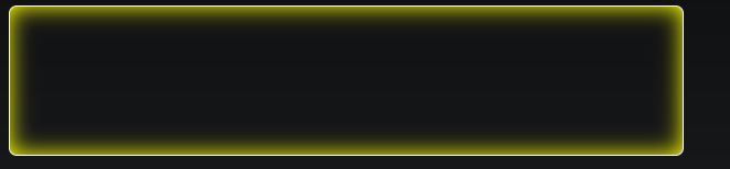

    Jetzt war mein Plan, dass ich dem Rahmen ein Leuchten in Farbe der Warnstufe verpasse.
    Dazu hab ich mir CSS angelegt:
    .dwd_warn_box_1 {box-shadow: 0 0 1em yellow inset;}
    .dwd_warn_box_2 {box-shadow: 0 0 1em orange inset;}
    .dwd_warn_box_3 {box-shadow: 0 0 1em red inset;}
    .dwd_warn_box_4 {box-shadow: 0 0 1em #990000 inset;}
    Diese werden durch ein binding in CSS-Klasse des View-In-Widget getriggert:
    {box:dwd.0.warning.severity; box != 0 ? "dwd_warn_box_" + box : ""}
    Jetzt habe ich nur das Problem, dass immer wenn der DWD-Adapter aktualisiert, die View verschwindet
    Und es verschwindet tatsächlich die View, auch wenn Sie direkt angezeigt wird.
    Und das obwohl das Binding ja im View-in-Widget steht?
    Das Verhalten ist sowohl im Browser, als auch in der Vis-App auf Android...
    Warum ist das so?
