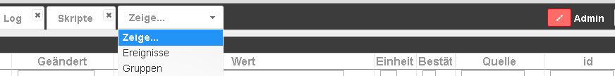

    obwohl ich den JS-Adapter 2.1.9 installiert, konfiguriert und gestartet habe, erhalte ich keinen Reiter "Skripte" in der Admin-Oberfläche.
    filename="2016-06-27_17h57_20.png" index="1">~~
    filename="2016-06-27_17h57_37.png" index="0">~~
    Wo ist mein Fehler? Muss ich noch ein bestimmtes NPM-Modul laden?
    Alle Adapter befinden sich übrigens auf dem aktuellen Stand.

    • paul53P Offline
      Hast Du die Reiterauswahl bemüht ? (rechts oben, der Bleistift links von ADMIN)
        dtp
        Ha, das war’s. Danke.
