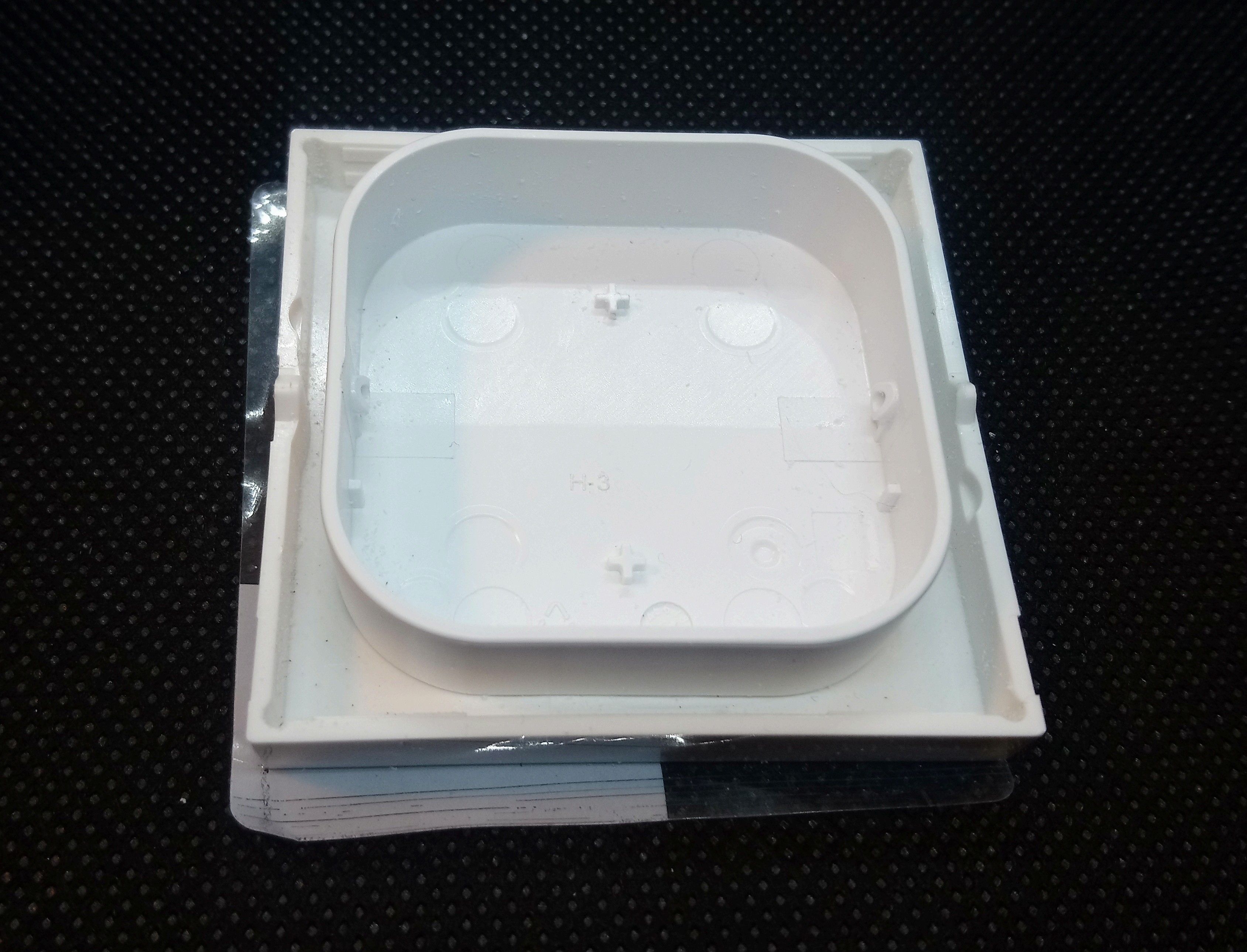

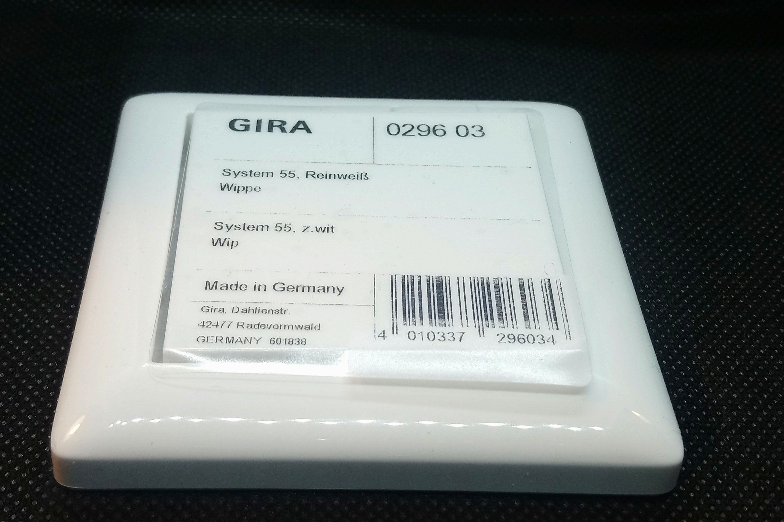

    Ich wollte euch mal kurz zeigen, dass die neuen kleinen Dimmer von Ikea Trådfri sich super in die Schalterserie Gira System 55 integrieren lassen.
    Vorteil ist, dass es ein leichtes ist, die Batterie zu wechseln, wenn sie mal leer ist.
    mfg Hauke

          Für mich war bei meinem Schalter folgendes ausschlaggebend:
          • Integration in die bestehende Schalterserie
          • Der Schalter muss ohne Zentrale direkt mit den bestehenden Leuchtmitteln per Zigbee kommunizieren. (falls WLAN/internet/ioBroker/... ausfällt)
          • Preiswert
          • Funktionen: An/Aus/Dimmen
          • Entweder mit Netzteil, oder keine fest verbauten Schalter/Blenden, die zum Batteriewechsel abgebaut werden müssen und währenddessen Leitungen offen liegen. Das muss dann auch meine Frau Tauschen können.
          • Er muss anstelle vorhandener Schalter vor der UP-Dose montiert (dazu muss aus Sicherheitsgründen die Dose noch irgendwie von vorne abgedeckt werden) und eigenständig ohne UP-Dose angebracht werden können.
          Gerade in Sachen Preis ist diese Lösung sehr gut, weil es den Dimmer bei IKEA für nur 6€ (oder mit E27 Leuchtmittel für 10€) gibt und dazu nur noch eine Gira-Blende und etwas Kunststoffkleber benötigt wird.
