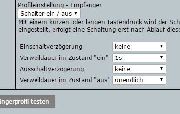

    ich möchte gern mein Garagentor per VIS öffnen. Es wird angesteuert über HM-LC-Sw4-WM welcher für 1 Sekunde eingeschalten sein muss.
    Anbei das Beispiel meiner Direktverknüpfung vom Handsender:
    Wie kann ich das im VIS machen? Ich brauche einen Button - den habe ich. Wenn ich ihn auf das Objekt hm-rpc.0.MEQ0498888.2.STATE setze wird er nur auf True gesetzt und nicht automatisch nach 1 Sekunde auf false.

      Hilft das?
      http://forum.iobroker.net/viewtopic.php … 647#p12685

        Ja, mit der Taster-Option geht es.
