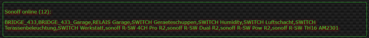

        Noch nicht die perfekte Lösung, aber mit Hilfe eines Arbeitskollegen schon mal ein erster Wurf (vielleicht hilft es jemandem weiter):
        <p id="sonoff_head">Sonoff online:</p>
        <p id="sonoff_status">{sonoff.0.info.connection}</p>
        <script>
        let sonoff_online = document.getElementById('sonoff_status').innerHTML.split(',').sort();
        document.getElementById('sonoff_status').innerHTML = sonoff_online;
        document.getElementById('sonoff_head').innerHTML = "Sonoff online (" + sonoff_online.length + "):";
        </script>
        Das Objekt sonoff.0.info.connection bekomme ich immer noch nicht direkt im script Block zu greifen, aber mit dem Umweg es aus dem DOM Baum zu picken und später zu aktualisieren fuinktioniert zumindest was ich möchte.
