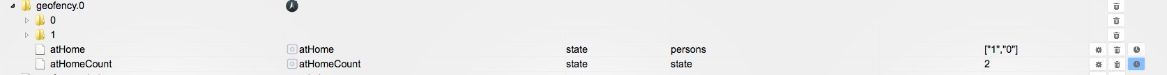

    ich nutze schon eine weile den Geofancy Adapter. Dieser funktioniert auch einwandfrei. Danke dafür.
    Ich bekomme aber die Funktion "Home" nicht hin. Sie ändert sich einfach nicht…
    Im Adapter selbst habe ich unter "Home Zu_Hause_SH1" angegeben.
    Was ist denn daran falsch?
    Gruß Sven
      Sven2013
      Hallo Leute,
      bin ich der einzige dem es so geht? Wie habt ihr das denn hinbekommen, das unter Home Anwesende auftauchen?
      Lg Sven

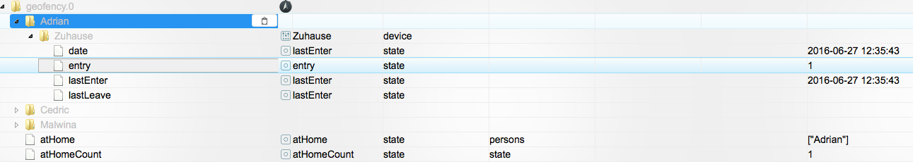

                      Allerdings steht "Vi" bei Dir im Baum so, als wenn es kein Ort, sondern ein weitere Anwender wäre.
                      Wenn Du nur einen User hast, dann brauchst Du gar kein Skript ;-)
                      Dann reicht der Datenpunkt:
                      geofency.0.sven.Zu_Hause_SH1.entry
                      Wenn da eine "1" drin steht bist Du daheim, bei "0" unterwegs.
                              filename="geofancy 2.png" index="0">~~
                              Gruß Sven `
                              Das funktioniert doch :) Habe soeben herausgefunden wie man das Objekt befüllen kann….
                              Der Ort muss genauso heißen wie in der Instanz angeben! Bei mir heißt der Ort Zuhause in der Geofency App und in der Instanz "Home" da ging es leider nicht. Ich habe heute mal testweise den Ort in der Geofency Instanz auf "Zuhause" geändert und schwups war das Objekt "atHome" gefüllt…
                              Hoffe dem einen oder anderen damit geholfen zu haben
