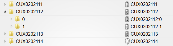

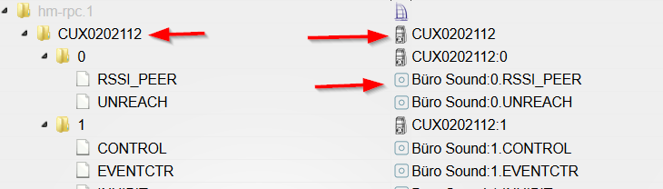

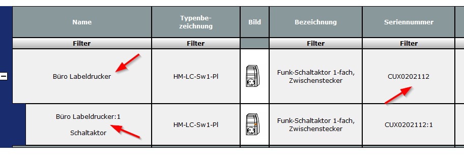

    ich habe in der CCU2 diverse CucD Namen an iobroker bekannten Geräten geändert.
    Trotz Neustart etc, werden die State-Namen (ich nenne das jetzt mal so) nicht aktualisiert, sollte das eigentlich passieren?
    Und warum sind eigentlich die Channel-Namen nicht wie bei HM Geräten gesetzt?

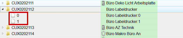

          Hmm… Ich habe testhalber EIN CuxD Aktor in ioBroker gelöscht und hm.rega neu gestartet.
          Das Gerät wurde nun mit richtigen namen angelegt. Und twar auch im ChanelNamen. :)
          Aber auch alle anderen CuxD Geräte! Das heißt, alle Geräte haben plötzlich den richitgen Namen, das richtige Symbol und auch einen Namen beim Symbol (also Spalte Name und nicht ID). :mrgreen:
          Soll das nur durch das eine gelöschte Gerät richitg initialisiert worden sein?
          Aber wie immer - das neue Gerät ist erst mal unvollständig:
          Hier hilft bei mir immer nur ein vollständiger Reboot. Hat dazu eigentlich jemand noch eine bessere Lösung?

              @Fitti:
              Einmal neu gestartet : Und zack - wieder nur die IDs drinnen. Namen sind wech. `
              Leider das typische Verhalten. Es liegt aber nicht am Neustart, sondern am regelmäßig ausgeführten Triggerlauf. Auch dann werden die korrekten Werte erneut überschrieben.
