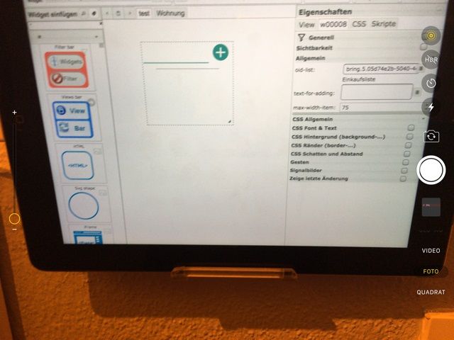

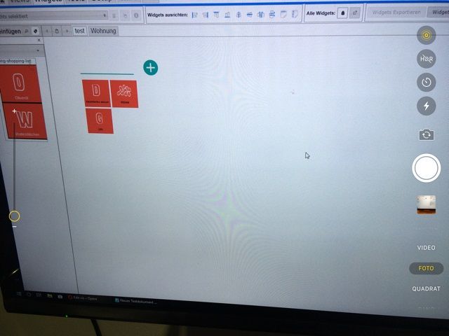

        Mogun @foxriver76 last edited by
        @foxriver76 Sorry 😉
        Bildschirmfoto 2020-01-02 um 10.44.22.jpg Bildschirmfoto 2020-01-02 um 10.44.01.png
        foxriver76 1 Reply Last reply Reply Quote 0

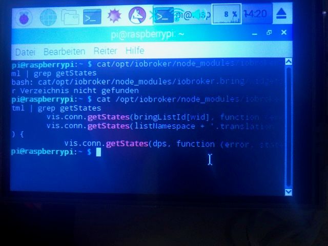

          @Mogun ist iwie immer noch der alte Code. Mal sehen was auf der Platte liegt. Falls Linux cat /opt/iobroker/node_modules/iobroker.bring/widgets/bring.html | grep getStates
          • M
            Mogun last edited by
            @foxriver76 said in Bring-Adapter - Icons werden nicht angezeigt:
            ich nehme an in der pi eingabeaufforderung? Bringt Datei oder Verzeichnis nicht gefunden.

              @Mogun sagte in Bring-Adapter - Icons werden nicht angezeigt:
              Jop und du hast den Befehl sicher 1 zu 1 kopiert? Dein ioBroker ist doch unter /opt/iobroker installiert?
                @foxriver76 sorry, habe tatsächlich ein Leerzeichen vergessen

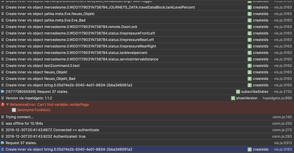

                        und so sieht das im Bild aus:
                        Die Listennamen bekomme ich im Adapter, und im Content sind auch die Listeneinträge vorhanden... aber angezeigt wird weder chrome und firefox (pc), noch safari (ipad,iphone)
                        Hast du da eine Idee?
