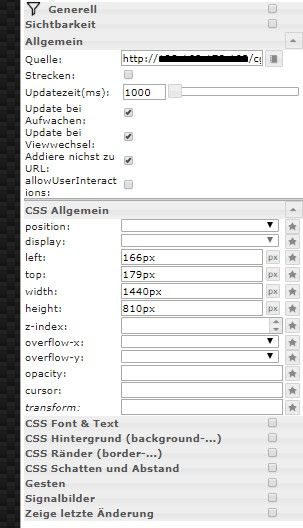

        Hier mal die Einstellungen, die ich für die Anzeige eingestellt habe:
        Ist da irgendwo ein Fehler drin? Es hat ja alles mal funktioniert.
