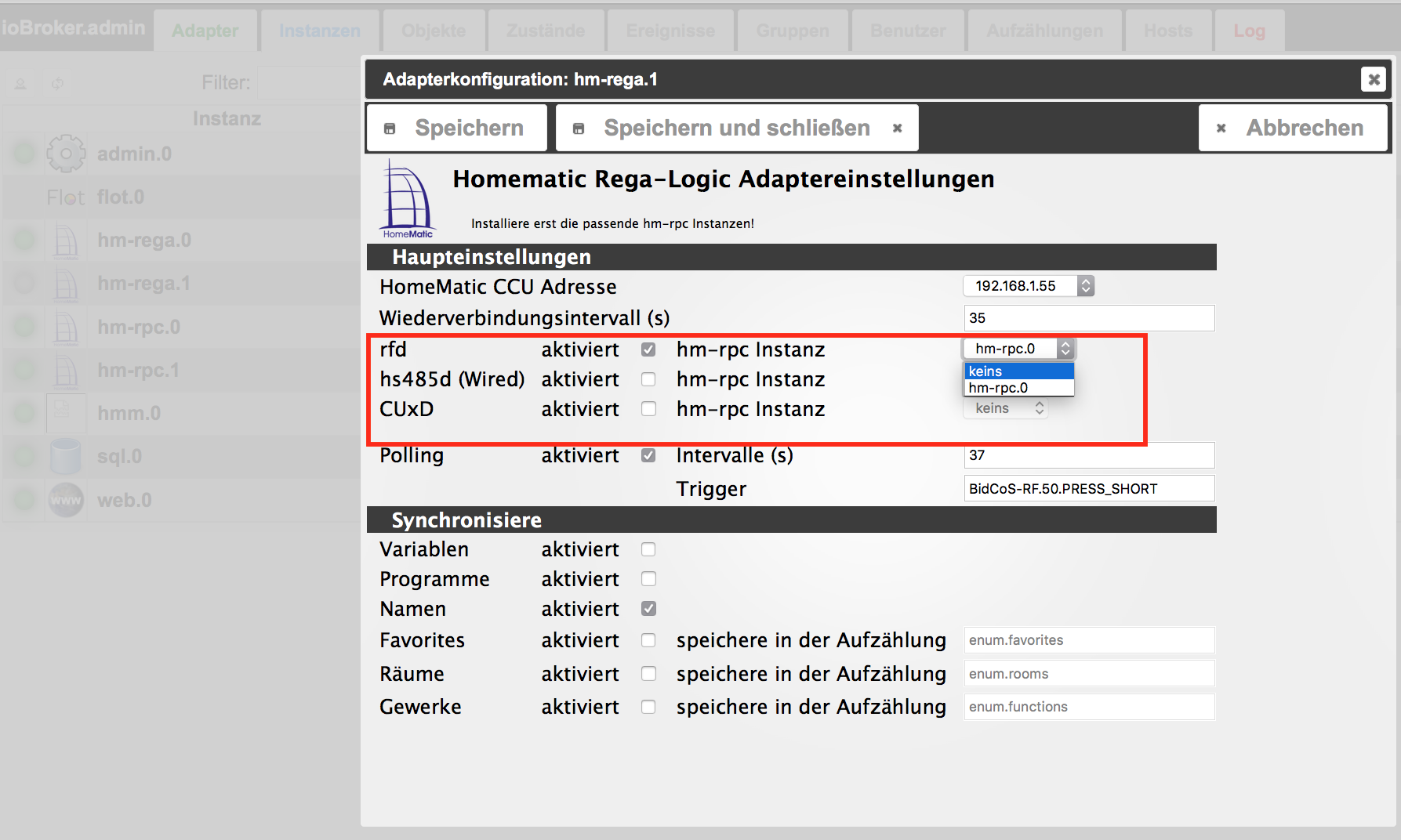

    der hm-rpc unterstützt in Version 1.2 auch HMIP über XML
    Ich habe einen neuen Adapter hm-rpc.1 angelegt und auf HMIP gestellt.
    In dem neu zugefügten Adapter hm-rega.1 kann ich HMIP nicht auswählen, um die Namen zu holen.

      Wie bekomme ich die Namen zu den HMIP Geräten, die hm-rpc über xml Port 2010 holt?

          in hm-rega 1.2 gibt es keine Auswahlzeile für HMIP. Könnte sein, dass es in der kommenden Version 1.3 dann drin ist ???

              hallo
              da ich mit ioBroker erst anfange , habe ich noch nicht viel verstanden.
              Aber ich dachte wenigstens begriffen zu haben, dass bin-rpc die Geräte ID und Werte besorgt und dann ReGa die Namen der ID zuordnet, sowie die virtuellen Sachen wie Programme, Gruppen, Favoriten, Räume … abfragt.
