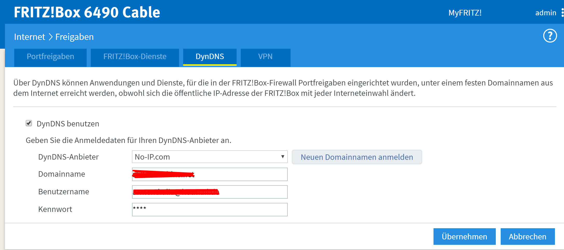

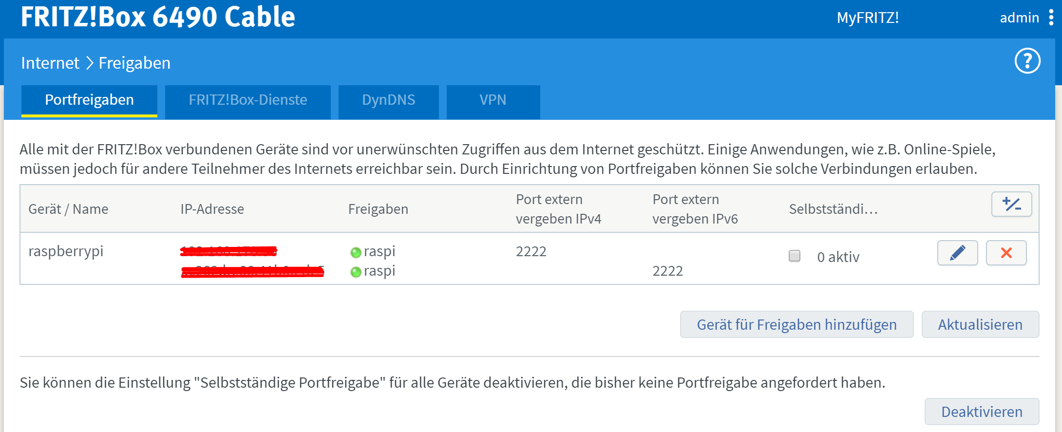

    1. Ich habe PiVPN auf dem Raspi installiert
    2. Ich habe auf No Ip einen Host eingerichtet
    3. Ich habe auf der FritzBox den Port frei gegeben und den DNS von No Ip eingetragen
    4. Ich habe die ovpn Datei in den Open VPN importiert.
    Was zum teufel hab ich falsch gemacht oder vergessen ?
    Hier ein Screen

      Nachdem ich heute den GANZEN Tag damit verbracht habe zig verschiedene Möglichkeiten zu testen und nichts Erfolg hatte wusste ich zum Schluß, dass es einfach nicht an mir liegen kann.
      Es lag echt an Vodafone. Ich hatte bei dennen nur ein DSL Lite Tarif, das haben wohl alle "normalen" Kunden. Nur BusinessKunden haben einen echten Duplex Tarif und damit auch eine IPV4 Adresse.
      Der Kundendienst hat abe rkostenlos auf IPV4 bei mir umgestellt und nun hab ich auf Verbinden geklickt und alles hat funktioniert.
      Hoffe dieser Beitrag erspart euch etwas Ärger ich habe heute den ganzen Tag damit verloren -.-
