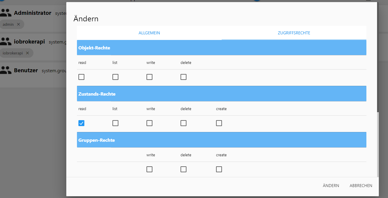

    Frohe Weihnachtstage. Ich bin aktuell dabei über Simple-API einen Datenwert zu ändern. Das funktioniert soweit sehr gut. Nun wollte ich das ganze Thema etwas sicherer machen und habe die Authentifizierung aktiviert. Dann habe ich einen Benutzer angelegt und eine neue Gruppe habe ich auch angelegt. Damit ich Lesend wieder an die Daten komme musste ich z.B. in der Gruppe unter Zugriffsrechte / Zustand-rechte (lesen und schreiben) geben dann ging es wieder.
    Leder bin ich aber mit der Einstellung auch an alle anderen Datenpunkte gekommen. Das möchte ich ja so nicht. Also habe ich diese Gruppen Rechte wieder entfernt und mal direkt am Datenpunkt selbst nur den Besitzer auf den neuen User umgestellt aber damit geht bei mir dann nichts mehr.
    Kann mir jemand bitte kurz erklären wie ich einen Benutzer anlege der nur auf einen Datenpunkt rechte hat?

          Beim State die Berechtigungen setzen: 🖉 → Zugriffskontrolle.
