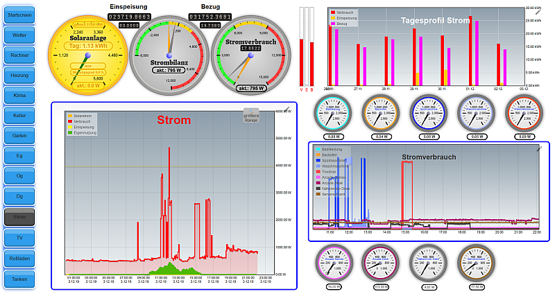

    ich brauch mal einen schicken Vorschlag für zwei Widgets:
    a) eines, das mir den aktuellen Wert analog eines Tachos anzeigt
    b) eines, das mir einen aktuellen Wert in Form eine vertikalen Balkens oder ne Art Messlatte, die steht
    Vielleicht habt ihr paar elegante Ideen :)

      Bei mir sieht es so aus:
      Mit der heißen Nadel gestrickt

        @Homoran Wenn das die heisse Nadel ist, wie sieht dann erst die kalte aus ;-). Wow, das schaut klasse aus. Wie hast du links oben den Tacho gemacht? Der wäre ideal für die aktuelle Leistung in W.

          @HeinrichB sagte in Widget für aktuelle Leistung und Gesamtleistung:
          Dafür ist er auch (und für die kumulierende Tages- und Gesamtsumme und den Wirkungsgrad....)

              @Homoran sagte in Widget für aktuelle Leistung und Gesamtleistung:
              Hallo Rainer, welcher VIS-Adapter liegt deinen Tachos zu Grunde?
              LG, mxa

                R-Graph Gauge Basic
                Das schöne daran ist, dass du bis zu drei Zeiger (Verbrauch, Erzeugung, Bilanz - oder String 1/2 und total) anzeigen kannst

                  Da sind aber zusätzlich noch einfache basic number widgets drübergelegt

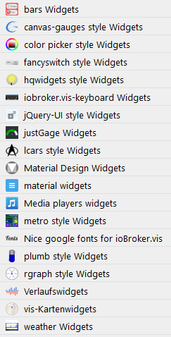

                    @Homoran die habe ich als Erstes gesehen, bevor ich den Adapter "rgraph - style Widgets" installiert hatte :-)
