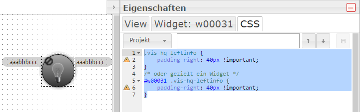

      beim hqwidget ist bei der Beschreibung links ein riesen Abstand vom Text zum widget.
      ich habe mal 2 Screenshots gemacht zum Vergleich DashUI und VIS.
      Vielleicht hat ja jemand eine Idee wo ich das einstellen kann.
      Gruß Zippolighter

        Kann nur so was anbieten:

          Das sieht doch super aus, im Vergleich zu mir. 😄
