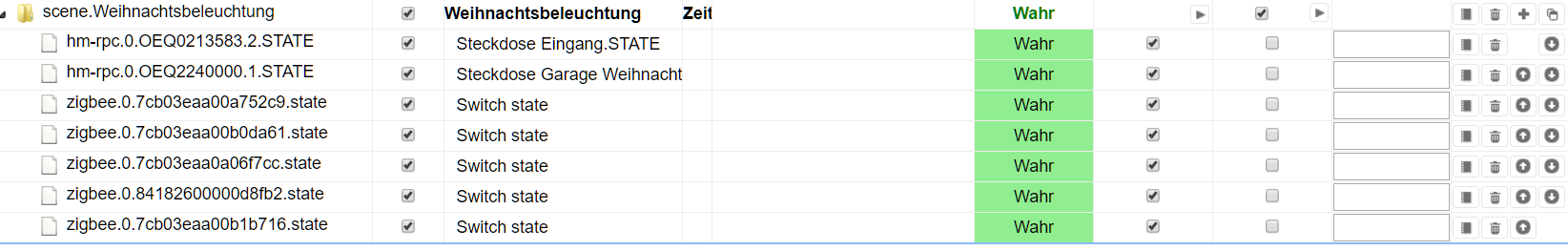

    ich habe mir eine Szene eingerichtet um die Weihnachtsbeleuchtung ein- und auszuschalten.
    Leider kann ich die Szene über vis nur aktivieren (einschalten).
    Deklinieren bzw. ausschalten geht nicht.
    Ich benutzt das hqwidgets On/Off.
    Hier die Konfiguration:
    Viele Grüße
    Omnedon

      @Omnedon
      ich würde schätzen, dass du bei der Scene falsche Einstellungen hast, bei mir funktioniert es mit den gleichen Einstellungen des Widgets.
      Hier sind meine Einstellungen:
      OmnedonO 1 Antwort Letzte Antwort

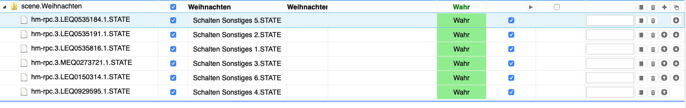

        @Omnedon

        @Dominik-F
        meine Einstellungen sind wie die Deine:Bildschirmfoto 2019-12-19 um 18.09.21.png

          @Omnedon
          ich hab bei Sollwert für Status falsch noch einen Haken

            Omnedon
            das habe ich übersehen und das war auch die Lösung.
            Vielen Dank!
