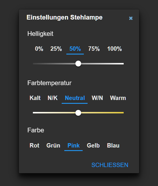

    hey zusammen
    bin erst in die visualisierung vom iobroker eingestiegen und habe damit einige probleme.
    hatte zunächst philips hue lampen via hue bridge am laufen.
    Da habe ich den Colour Picker im Vis erfolgreich nutzen können.
    Bin dann aber auf Conbee umgestiegen und bekomme das Widget nicht mehr sauber zum laufen. Habt ihr da tips?
    Oder kann jemand ein alternatives Widget empfehlen?

      @rccardany
      ich nutze folgende Widgets dafür, lasse diese als Pop Up aufploppen.
      Das aussehen basiert auf Material Design, wenn du das nicht nutzt kann es sein das es komplett anders aussieht.
      [{"tpl":"tplJquiSlider","data":{"oid":"zigbee.0.f0d1b8000010bb79.brightness","g_fixed":true,"g_visibility":false,"g_css_font_text":false,"g_css_background":false,"g_css_shadow_padding":false,"g_css_border":false,"g_gestures":false,"g_signals":false,"visibility-cond":"==","visibility-val":1,"visibility-groups-action":"hide","signals-cond-0":"==","signals-val-0":true,"signals-icon-0":"/vis/signals/lowbattery.png","signals-icon-size-0":0,"signals-blink-0":false,"signals-horz-0":0,"signals-vert-0":0,"signals-hide-edit-0":false,"signals-cond-1":"==","signals-val-1":true,"signals-icon-1":"/vis/signals/lowbattery.png","signals-icon-size-1":0,"signals-blink-1":false,"signals-horz-1":0,"signals-vert-1":0,"signals-hide-edit-1":false,"signals-cond-2":"==","signals-val-2":true,"signals-icon-2":"/vis/signals/lowbattery.png","signals-icon-size-2":0,"signals-blink-2":false,"signals-horz-2":0,"signals-vert-2":0,"signals-hide-edit-2":false,"class":"mdui-slider mdui-transparent-acc","lc-type":"last-change","lc-is-interval":true,"lc-is-moment":false,"lc-format":"","lc-position-vert":"top","lc-position-horz":"right","lc-offset-vert":0,"lc-offset-horz":0,"lc-font-size":"12px","lc-font-family":"","lc-font-style":"","lc-bkg-color":"","lc-color":"","lc-border-width":"0","lc-border-style":"","lc-border-color":"","lc-border-radius":10,"lc-zindex":0,"min":"0","max":"100","step":"5"},"style":{"left":"35px","top":"83px","width":"250px","height":"48px","z-index":3},"widgetSet":"jqui"},{"tpl":"tplHtml","data":{"g_fixed":true,"g_visibility":false,"g_css_font_text":false,"g_css_background":true,"g_css_shadow_padding":false,"g_css_border":false,"g_gestures":false,"g_signals":false,"visibility-cond":"==","visibility-val":1,"visibility-groups-action":"hide","refreshInterval":"0","signals-cond-0":"==","signals-val-0":true,"signals-icon-0":"/vis/signals/lowbattery.png","signals-icon-size-0":0,"signals-blink-0":false,"signals-horz-0":0,"signals-vert-0":0,"signals-hide-edit-0":false,"signals-cond-1":"==","signals-val-1":true,"signals-icon-1":"/vis/signals/lowbattery.png","signals-icon-size-1":0,"signals-blink-1":false,"signals-horz-1":0,"signals-vert-1":0,"signals-hide-edit-1":false,"signals-cond-2":"==","signals-val-2":true,"signals-icon-2":"/vis/signals/lowbattery.png","signals-icon-size-2":0,"signals-blink-2":false,"signals-horz-2":0,"signals-vert-2":0,"signals-hide-edit-2":false,"class":"mdui-group-lamp","src":"http://192.168.2.2:8082/flot/index.html?l%5B0%5D%5Bid%5D=hm-rpc.1.JEQ0703647.1.BRIGHTNESS&l%5B0%5D%5Binstance%5D=history.0&l%5B0%5D%5Boffset%5D=0&l%5B0%5D%5Baggregate%5D=minmax&l%5B0%5D%5Bcolor%5D=%23CDDC39&l%5B0%5D%5Bmin%5D=0&l%5B0%5D%5Bmax%5D=255&l%5B0%5D%5Bthickness%5D=2&l%5B0%5D%5Bshadowsize%5D=0&l%5B0%5D%5Bunit%5D=Lux&l%5B0%5D%5Bname%5D=Helligkeit+T%C3%BCr&l%5B0%5D%5Byaxe%5D=rightColor&l%5B0%5D%5Bxaxe%5D=bottom&l%5B0%5D%5BignoreNull%5D=&l%5B0%5D%5BafterComma%5D=1&l%5B0%5D%5Bxticks%5D=5&l%5B0%5D%5Bpoints%5D=false&l%5B1%5D%5Bid%5D=hm-rpc.1.JEQ0703741.1.BRIGHTNESS&l%5B1%5D%5Binstance%5D=history.0&l%5B1%5D%5Boffset%5D=0&l%5B1%5D%5Baggregate%5D=minmax&l%5B1%5D%5Bcolor%5D=%2300FF00&l%5B1%5D%5Bmin%5D=0&l%5B1%5D%5Bmax%5D=255&l%5B1%5D%5Bthickness%5D=2&l%5B1%5D%5Bshadowsize%5D=0&l%5B1%5D%5Bunit%5D=Lux&l%5B1%5D%5Bname%5D=Helligkeit+Einfahrt&l%5B1%5D%5Bxaxe%5D=off&l%5B1%5D%5Byaxe%5D=off&l%5B1%5D%5BafterComma%5D=2&l%5B1%5D%5Bpoints%5D=false&l%5B1%5D%5BchartType%5D=line&l%5B2%5D%5Bid%5D=hm-rpc.1.JEQ0703647.1.MOTION&l%5B2%5D%5Binstance%5D=history.0&l%5B2%5D%5Boffset%5D=0&l%5B2%5D%5Baggregate%5D=minmax&l%5B2%5D%5Bcolor%5D=%23ff0000&l%5B2%5D%5Bmin%5D=0&l%5B2%5D%5Bmax%5D=10&l%5B2%5D%5Bthickness%5D=3&l%5B2%5D%5Bshadowsize%5D=3&l%5B2%5D%5Bname%5D=Bew.+T%C3%BCr&l%5B2%5D%5BchartType%5D=steps&l%5B2%5D%5BcommonYAxis%5D=3&l%5B2%5D%5BignoreNull%5D=false&l%5B2%5D%5BafterComma%5D=2&l%5B2%5D%5Byaxe%5D=off&l%5B2%5D%5Bxaxe%5D=off&l%5B2%5D%5Bpoints%5D=false&l%5B2%5D%5ByOffset%5D=4&l%5B3%5D%5Bid%5D=hm-rpc.1.JEQ0703741.1.MOTION&l%5B3%5D%5Binstance%5D=history.0&l%5B3%5D%5Boffset%5D=0&l%5B3%5D%5Baggregate%5D=onchange&l%5B3%5D%5Bcolor%5D=%230000ff&l%5B3%5D%5Bmin%5D=0&l%5B3%5D%5Bmax%5D=10&l%5B3%5D%5Bthickness%5D=3&l%5B3%5D%5Bshadowsize%5D=3&l%5B3%5D%5Bname%5D=Bew.+Einfahrt&l%5B3%5D%5BchartType%5D=steps&l%5B3%5D%5Bxaxe%5D=off&l%5B3%5D%5Byaxe%5D=off&l%5B3%5D%5Bpoints%5D=false&l%5B3%5D%5BcommonYAxis%5D=3&l%5B3%5D%5BignoreNull%5D=&l%5B3%5D%5BafterComma%5D=2&l%5B3%5D%5ByOffset%5D=2&timeType=relative&relativeEnd=now&range=1440&aggregateType=count&aggregateSpan=100&width=720&height=360&noBorder=noborder&window_bg=%23212121&bg=%23212121&x_labels_color=%23e0e0e0&y_labels_color=%23e0e0e0&border_color=%23808080&grid_color=%23606060&barColor=%23f0f0f0&barLabels=topover&barFontColor=%23f0f0f0&title=Bewegungsmelder&titlePos=top%3A35%3Bleft%3A65&titleColor=%23a0a0a0&titleSize=16&legend=sw&hoverDetail=true&useComma=false&zoom=false&noedit=true&animation=0&legColumns=2&legBgOpacity=1&legBg=rgba(255%2C255%2C255%2C0.5)&timeFormat=%25H%3A%25M+%25d.%25m","lc-type":"last-change","lc-is-interval":true,"lc-is-moment":false,"lc-format":"","lc-position-vert":"top","lc-position-horz":"right","lc-offset-vert":0,"lc-offset-horz":0,"lc-font-size":"12px","lc-font-family":"","lc-font-style":"","lc-bkg-color":"","lc-color":"","lc-border-width":"0","lc-border-style":"","lc-border-color":"","lc-border-radius":10,"lc-zindex":0},"style":{"left":"35px","top":"105px","background-color":"","background":"linear-gradient(to right, #404040, #ffffff)","width":"250px","height":"4px","opacity":"","z-index":"2"},"widgetSet":"basic"},{"tpl":"tplJquiSlider","data":{"oid":"zigbee.0.f0d1b8000010bb79.colortemp","g_fixed":true,"g_visibility":false,"g_css_font_text":false,"g_css_background":false,"g_css_shadow_padding":false,"g_css_border":false,"g_gestures":false,"g_signals":false,"visibility-cond":"==","visibility-val":1,"visibility-groups-action":"hide","signals-cond-0":"==","signals-val-0":true,"signals-icon-0":"/vis/signals/lowbattery.png","signals-icon-size-0":0,"signals-blink-0":false,"signals-horz-0":0,"signals-vert-0":0,"signals-hide-edit-0":false,"signals-cond-1":"==","signals-val-1":true,"signals-icon-1":"/vis/signals/lowbattery.png","signals-icon-size-1":0,"signals-blink-1":false,"signals-horz-1":0,"signals-vert-1":0,"signals-hide-edit-1":false,"signals-cond-2":"==","signals-val-2":true,"signals-icon-2":"/vis/signals/lowbattery.png","signals-icon-size-2":0,"signals-blink-2":false,"signals-horz-2":0,"signals-vert-2":0,"signals-hide-edit-2":false,"class":"mdui-slider mdui-transparent-acc","lc-type":"last-change","lc-is-interval":true,"lc-is-moment":false,"lc-format":"","lc-position-vert":"top","lc-position-horz":"right","lc-offset-vert":0,"lc-offset-horz":0,"lc-font-size":"12px","lc-font-family":"","lc-font-style":"","lc-bkg-color":"","lc-color":"","lc-border-width":"0","lc-border-style":"","lc-border-color":"","lc-border-radius":10,"lc-zindex":0,"min":"100","max":"500","step":"100","inverted":false},"style":{"left":"35px","top":"218px","width":"250px","height":"48px","z-index":3},"widgetSet":"jqui"},{"tpl":"tplHtml","data":{"g_fixed":false,"g_visibility":false,"g_css_font_text":false,"g_css_background":true,"g_css_shadow_padding":false,"g_css_border":false,"g_gestures":false,"g_signals":false,"visibility-cond":"==","visibility-val":1,"visibility-groups-action":"hide","refreshInterval":"0","signals-cond-0":"==","signals-val-0":true,"signals-icon-0":"/vis/signals/lowbattery.png","signals-icon-size-0":0,"signals-blink-0":false,"signals-horz-0":0,"signals-vert-0":0,"signals-hide-edit-0":false,"signals-cond-1":"==","signals-val-1":true,"signals-icon-1":"/vis/signals/lowbattery.png","signals-icon-size-1":0,"signals-blink-1":false,"signals-horz-1":0,"signals-vert-1":0,"signals-hide-edit-1":false,"signals-cond-2":"==","signals-val-2":true,"signals-icon-2":"/vis/signals/lowbattery.png","signals-icon-size-2":0,"signals-blink-2":false,"signals-horz-2":0,"signals-vert-2":0,"signals-hide-edit-2":false,"class":"mdui-group-lamp","src":"http://192.168.2.2:8082/flot/index.html?l%5B0%5D%5Bid%5D=hm-rpc.1.JEQ0703647.1.BRIGHTNESS&l%5B0%5D%5Binstance%5D=history.0&l%5B0%5D%5Boffset%5D=0&l%5B0%5D%5Baggregate%5D=minmax&l%5B0%5D%5Bcolor%5D=%23CDDC39&l%5B0%5D%5Bmin%5D=0&l%5B0%5D%5Bmax%5D=255&l%5B0%5D%5Bthickness%5D=2&l%5B0%5D%5Bshadowsize%5D=0&l%5B0%5D%5Bunit%5D=Lux&l%5B0%5D%5Bname%5D=Helligkeit+T%C3%BCr&l%5B0%5D%5Byaxe%5D=rightColor&l%5B0%5D%5Bxaxe%5D=bottom&l%5B0%5D%5BignoreNull%5D=&l%5B0%5D%5BafterComma%5D=1&l%5B0%5D%5Bxticks%5D=5&l%5B0%5D%5Bpoints%5D=false&l%5B1%5D%5Bid%5D=hm-rpc.1.JEQ0703741.1.BRIGHTNESS&l%5B1%5D%5Binstance%5D=history.0&l%5B1%5D%5Boffset%5D=0&l%5B1%5D%5Baggregate%5D=minmax&l%5B1%5D%5Bcolor%5D=%2300FF00&l%5B1%5D%5Bmin%5D=0&l%5B1%5D%5Bmax%5D=255&l%5B1%5D%5Bthickness%5D=2&l%5B1%5D%5Bshadowsize%5D=0&l%5B1%5D%5Bunit%5D=Lux&l%5B1%5D%5Bname%5D=Helligkeit+Einfahrt&l%5B1%5D%5Bxaxe%5D=off&l%5B1%5D%5Byaxe%5D=off&l%5B1%5D%5BafterComma%5D=2&l%5B1%5D%5Bpoints%5D=false&l%5B1%5D%5BchartType%5D=line&l%5B2%5D%5Bid%5D=hm-rpc.1.JEQ0703647.1.MOTION&l%5B2%5D%5Binstance%5D=history.0&l%5B2%5D%5Boffset%5D=0&l%5B2%5D%5Baggregate%5D=minmax&l%5B2%5D%5Bcolor%5D=%23ff0000&l%5B2%5D%5Bmin%5D=0&l%5B2%5D%5Bmax%5D=10&l%5B2%5D%5Bthickness%5D=3&l%5B2%5D%5Bshadowsize%5D=3&l%5B2%5D%5Bname%5D=Bew.+T%C3%BCr&l%5B2%5D%5BchartType%5D=steps&l%5B2%5D%5BcommonYAxis%5D=3&l%5B2%5D%5BignoreNull%5D=false&l%5B2%5D%5BafterComma%5D=2&l%5B2%5D%5Byaxe%5D=off&l%5B2%5D%5Bxaxe%5D=off&l%5B2%5D%5Bpoints%5D=false&l%5B2%5D%5ByOffset%5D=4&l%5B3%5D%5Bid%5D=hm-rpc.1.JEQ0703741.1.MOTION&l%5B3%5D%5Binstance%5D=history.0&l%5B3%5D%5Boffset%5D=0&l%5B3%5D%5Baggregate%5D=onchange&l%5B3%5D%5Bcolor%5D=%230000ff&l%5B3%5D%5Bmin%5D=0&l%5B3%5D%5Bmax%5D=10&l%5B3%5D%5Bthickness%5D=3&l%5B3%5D%5Bshadowsize%5D=3&l%5B3%5D%5Bname%5D=Bew.+Einfahrt&l%5B3%5D%5BchartType%5D=steps&l%5B3%5D%5Bxaxe%5D=off&l%5B3%5D%5Byaxe%5D=off&l%5B3%5D%5Bpoints%5D=false&l%5B3%5D%5BcommonYAxis%5D=3&l%5B3%5D%5BignoreNull%5D=&l%5B3%5D%5BafterComma%5D=2&l%5B3%5D%5ByOffset%5D=2&timeType=relative&relativeEnd=now&range=1440&aggregateType=count&aggregateSpan=100&width=720&height=360&noBorder=noborder&window_bg=%23212121&bg=%23212121&x_labels_color=%23e0e0e0&y_labels_color=%23e0e0e0&border_color=%23808080&grid_color=%23606060&barColor=%23f0f0f0&barLabels=topover&barFontColor=%23f0f0f0&title=Bewegungsmelder&titlePos=top%3A35%3Bleft%3A65&titleColor=%23a0a0a0&titleSize=16&legend=sw&hoverDetail=true&useComma=false&zoom=false&noedit=true&animation=0&legColumns=2&legBgOpacity=1&legBg=rgba(255%2C255%2C255%2C0.5)&timeFormat=%25H%3A%25M+%25d.%25m","lc-type":"last-change","lc-is-interval":true,"lc-is-moment":false,"lc-format":"","lc-position-vert":"top","lc-position-horz":"right","lc-offset-vert":0,"lc-offset-horz":0,"lc-font-size":"12px","lc-font-family":"","lc-font-style":"","lc-bkg-color":"","lc-color":"","lc-border-width":"0","lc-border-style":"","lc-border-color":"","lc-border-radius":10,"lc-zindex":0},"style":{"left":"35px","top":"240px","background-color":"","background":"linear-gradient(to right,#FFFFFF,#e2c83c)","width":"250px","height":"4px","z-index":"2"},"widgetSet":"basic"},{"tpl":"tplJquiRadioList","data":{"oid":"zigbee.0.f0d1b8000010bb79.brightness","g_fixed":true,"g_visibility":false,"g_css_font_text":false,"g_css_background":false,"g_css_shadow_padding":false,"g_css_border":false,"g_gestures":false,"g_signals":false,"visibility-cond":"==","visibility-val":1,"visibility-groups-action":"hide","values":"0;25;50;75;100","texts":"0%;25%;50%;75%;100%","signals-cond-0":"==","signals-val-0":true,"signals-icon-0":"/vis/signals/lowbattery.png","signals-icon-size-0":0,"signals-blink-0":false,"signals-horz-0":0,"signals-vert-0":0,"signals-hide-edit-0":false,"signals-cond-1":"==","signals-val-1":true,"signals-icon-1":"/vis/signals/lowbattery.png","signals-icon-size-1":0,"signals-blink-1":false,"signals-horz-1":0,"signals-vert-1":0,"signals-hide-edit-1":false,"signals-cond-2":"==","signals-val-2":true,"signals-icon-2":"/vis/signals/lowbattery.png","signals-icon-size-2":0,"signals-blink-2":false,"signals-horz-2":0,"signals-vert-2":0,"signals-hide-edit-2":false,"class":"mdui-radio","lc-type":"last-change","lc-is-interval":true,"lc-is-moment":false,"lc-format":"","lc-position-vert":"top","lc-position-horz":"right","lc-offset-vert":0,"lc-offset-horz":0,"lc-font-size":"12px","lc-font-family":"","lc-font-style":"","lc-bkg-color":"","lc-color":"","lc-border-width":"0","lc-border-style":"","lc-border-color":"","lc-border-radius":10,"lc-zindex":0,"html":"Rollladen"},"style":{"left":"25px","top":"50px","width":"","height":"30px"},"widgetSet":"jqui"},{"tpl":"tplHtml","data":{"g_fixed":true,"g_visibility":false,"g_css_font_text":false,"g_css_background":false,"g_css_shadow_padding":false,"g_css_border":false,"g_gestures":false,"g_signals":false,"g_last_change":false,"visibility-cond":"==","visibility-val":1,"visibility-groups-action":"hide","refreshInterval":"0","signals-cond-0":"==","signals-val-0":true,"signals-icon-0":"/vis/signals/lowbattery.png","signals-icon-size-0":0,"signals-blink-0":false,"signals-horz-0":0,"signals-vert-0":0,"signals-hide-edit-0":false,"signals-cond-1":"==","signals-val-1":true,"signals-icon-1":"/vis/signals/lowbattery.png","signals-icon-size-1":0,"signals-blink-1":false,"signals-horz-1":0,"signals-vert-1":0,"signals-hide-edit-1":false,"signals-cond-2":"==","signals-val-2":true,"signals-icon-2":"/vis/signals/lowbattery.png","signals-icon-size-2":0,"signals-blink-2":false,"signals-horz-2":0,"signals-vert-2":0,"signals-hide-edit-2":false,"lc-type":"last-change","lc-is-interval":true,"lc-is-moment":false,"lc-format":"","lc-position-vert":"top","lc-position-horz":"right","lc-offset-vert":0,"lc-offset-horz":0,"lc-font-size":"12px","lc-font-family":"","lc-font-style":"","lc-bkg-color":"","lc-color":"","lc-border-width":"0","lc-border-style":"","lc-border-color":"","lc-border-radius":10,"lc-zindex":0,"html":"Helligkeit","class":"mdui-title"},"style":{"left":"20px","top":"15px","width":"148px","height":"25px"},"widgetSet":"basic"},{"tpl":"tplJquiRadioList","data":{"oid":"zigbee.0.f0d1b8000010bb79.colortemp","g_fixed":true,"g_visibility":false,"g_css_font_text":false,"g_css_background":false,"g_css_shadow_padding":false,"g_css_border":false,"g_gestures":false,"g_signals":false,"visibility-cond":"==","visibility-val":1,"visibility-groups-action":"hide","values":"100;200;300;350;500","texts":"Kalt;N/K;Neutral;W/N;Warm","signals-cond-0":"==","signals-val-0":true,"signals-icon-0":"/vis/signals/lowbattery.png","signals-icon-size-0":0,"signals-blink-0":false,"signals-horz-0":0,"signals-vert-0":0,"signals-hide-edit-0":false,"signals-cond-1":"==","signals-val-1":true,"signals-icon-1":"/vis/signals/lowbattery.png","signals-icon-size-1":0,"signals-blink-1":false,"signals-horz-1":0,"signals-vert-1":0,"signals-hide-edit-1":false,"signals-cond-2":"==","signals-val-2":true,"signals-icon-2":"/vis/signals/lowbattery.png","signals-icon-size-2":0,"signals-blink-2":false,"signals-horz-2":0,"signals-vert-2":0,"signals-hide-edit-2":false,"class":"mdui-radio","lc-type":"last-change","lc-is-interval":true,"lc-is-moment":false,"lc-format":"","lc-position-vert":"top","lc-position-horz":"right","lc-offset-vert":0,"lc-offset-horz":0,"lc-font-size":"12px","lc-font-family":"","lc-font-style":"","lc-bkg-color":"","lc-color":"","lc-border-width":"0","lc-border-style":"","lc-border-color":"","lc-border-radius":10,"lc-zindex":0,"html":"Rollladen"},"style":{"left":"10px","top":"185px","width":"","height":"30px"},"widgetSet":"jqui"},{"tpl":"tplHtml","data":{"g_fixed":true,"g_visibility":false,"g_css_font_text":false,"g_css_background":false,"g_css_shadow_padding":false,"g_css_border":false,"g_gestures":false,"g_signals":false,"g_last_change":false,"visibility-cond":"==","visibility-val":1,"visibility-groups-action":"hide","refreshInterval":"0","signals-cond-0":"==","signals-val-0":true,"signals-icon-0":"/vis/signals/lowbattery.png","signals-icon-size-0":0,"signals-blink-0":false,"signals-horz-0":0,"signals-vert-0":0,"signals-hide-edit-0":false,"signals-cond-1":"==","signals-val-1":true,"signals-icon-1":"/vis/signals/lowbattery.png","signals-icon-size-1":0,"signals-blink-1":false,"signals-horz-1":0,"signals-vert-1":0,"signals-hide-edit-1":false,"signals-cond-2":"==","signals-val-2":true,"signals-icon-2":"/vis/signals/lowbattery.png","signals-icon-size-2":0,"signals-blink-2":false,"signals-horz-2":0,"signals-vert-2":0,"signals-hide-edit-2":false,"lc-type":"last-change","lc-is-interval":true,"lc-is-moment":false,"lc-format":"","lc-position-vert":"top","lc-position-horz":"right","lc-offset-vert":0,"lc-offset-horz":0,"lc-font-size":"12px","lc-font-family":"","lc-font-style":"","lc-bkg-color":"","lc-color":"","lc-border-width":"0","lc-border-style":"","lc-border-color":"","lc-border-radius":10,"lc-zindex":0,"html":"Farbtemperatur","class":"mdui-title"},"style":{"left":"20px","top":"150px","width":"148px","height":"25px"},"widgetSet":"basic"},{"tpl":"tplJquiRadioList","data":{"oid":"zigbee.0.f0d1b8000010bb79.color","g_fixed":true,"g_visibility":false,"g_css_font_text":false,"g_css_background":false,"g_css_shadow_padding":false,"g_css_border":false,"g_gestures":false,"g_signals":false,"visibility-cond":"==","visibility-val":1,"visibility-groups-action":"hide","values":"#FF0000;#00FF00;#FF02DD;#FFFF00;#0000FF","texts":"Rot;Grün;Pink;Gelb;Blau","signals-cond-0":"==","signals-val-0":true,"signals-icon-0":"/vis/signals/lowbattery.png","signals-icon-size-0":0,"signals-blink-0":false,"signals-horz-0":0,"signals-vert-0":0,"signals-hide-edit-0":false,"signals-cond-1":"==","signals-val-1":true,"signals-icon-1":"/vis/signals/lowbattery.png","signals-icon-size-1":0,"signals-blink-1":false,"signals-horz-1":0,"signals-vert-1":0,"signals-hide-edit-1":false,"signals-cond-2":"==","signals-val-2":true,"signals-icon-2":"/vis/signals/lowbattery.png","signals-icon-size-2":0,"signals-blink-2":false,"signals-horz-2":0,"signals-vert-2":0,"signals-hide-edit-2":false,"class":"mdui-radio","lc-type":"last-change","lc-is-interval":true,"lc-is-moment":false,"lc-format":"","lc-position-vert":"top","lc-position-horz":"right","lc-offset-vert":0,"lc-offset-horz":0,"lc-font-size":"12px","lc-font-family":"","lc-font-style":"","lc-bkg-color":"","lc-color":"","lc-border-width":"0","lc-border-style":"","lc-border-color":"","lc-border-radius":10,"lc-zindex":0,"html":"Rollladen"},"style":{"left":"10px","top":"315px","width":"","height":"30px"},"widgetSet":"jqui"},{"tpl":"tplHtml","data":{"g_fixed":true,"g_visibility":false,"g_css_font_text":false,"g_css_background":false,"g_css_shadow_padding":false,"g_css_border":false,"g_gestures":false,"g_signals":false,"g_last_change":false,"visibility-cond":"==","visibility-val":1,"visibility-groups-action":"hide","refreshInterval":"0","signals-cond-0":"==","signals-val-0":true,"signals-icon-0":"/vis/signals/lowbattery.png","signals-icon-size-0":0,"signals-blink-0":false,"signals-horz-0":0,"signals-vert-0":0,"signals-hide-edit-0":false,"signals-cond-1":"==","signals-val-1":true,"signals-icon-1":"/vis/signals/lowbattery.png","signals-icon-size-1":0,"signals-blink-1":false,"signals-horz-1":0,"signals-vert-1":0,"signals-hide-edit-1":false,"signals-cond-2":"==","signals-val-2":true,"signals-icon-2":"/vis/signals/lowbattery.png","signals-icon-size-2":0,"signals-blink-2":false,"signals-horz-2":0,"signals-vert-2":0,"signals-hide-edit-2":false,"lc-type":"last-change","lc-is-interval":true,"lc-is-moment":false,"lc-format":"","lc-position-vert":"top","lc-position-horz":"right","lc-offset-vert":0,"lc-offset-horz":0,"lc-font-size":"12px","lc-font-family":"","lc-font-style":"","lc-bkg-color":"","lc-color":"","lc-border-width":"0","lc-border-style":"","lc-border-color":"","lc-border-radius":10,"lc-zindex":0,"html":"Farbe","class":"mdui-title"},"style":{"left":"20px","top":"280px","width":"148px","height":"25px"},"widgetSet":"basic"}]
      So siehts bei mir dann aus:
      R 1 Antwort Letzte Antwort

        @Dominik-F
        Bin totaler Neuling was Linux und IOB angeht. IOB und meine Geräte habe ich zwischenzeitlich zum laufen bekommen. Die Zigbee Geräte laufen über den Conbee II.
        Nun versuche ich schon seit geraumer Zeit eine Visualisierung zu erstellen. Ich bin mittlerweile schon fast am aufgeben.
        Könntest du vielleicht es etwas genauer erklären, wie man das Widget erstellt.
        Dominik F.D 1 Antwort Letzte Antwort

          @VDennis
          na klar :)
          Das Widget nutzt Material Design CSS für ioBroker.vis. Daher ist es nötig, dass du innerhalb der Vis einmal unter CSS und einmal unter Skripte die jeweiligen Skripte einträgst. Am einfachsten, und auch für neue Ideen interessant, ist es, dir das Demoprojekt in vis zu importieren und die beiden Dinge dort herauskopierst, dann weiß du auch direkt wo du das bei dir eintragen musst.
          Ein Demo-Projekt für den Import in ioBroker.vis hier: https://github.com/Uhula/ioBroker-Material-Design-Style/blob/master/ioBroker projects/MD_Demo.zip.
          Dafür musst du auf "View Rar" klicken und lädst dir dadurch eine Zip Datei herunter. Unter Setup/Projekt Importieren kannst du dann die Demo als neues Projekt importieren.
          Wenn du beides hast, dann kopierst du oben den Widget text von mir und gehst in deiner vis auf Widget importieren, fügst es dort ein und klickst auf "Widget importieren". Ich habe für das Widget eine eigene View erstellt. Dann sollte es schon sehr ähnlich wie bei mir aussehen.
          Wenn du möchtest, dann es als Pop Up wie bei mir aufploppt, dann kannst du in irgendeiner View bei dir folgendes Widget dafür nutzen:
          [{"tpl":"tplContainerDialog","data":{"g_fixed":true,"g_visibility":false,"g_css_font_text":true,"g_css_background":true,"g_css_shadow_padding":false,"g_css_border":true,"g_gestures":false,"g_signals":false,"g_last_change":false,"visibility-cond":"==","visibility-val":1,"visibility-groups-action":"hide","signals-cond-0":"==","signals-val-0":true,"signals-icon-0":"/vis/signals/lowbattery.png","signals-icon-size-0":0,"signals-blink-0":false,"signals-horz-0":0,"signals-vert-0":0,"signals-hide-edit-0":false,"signals-cond-1":"==","signals-val-1":true,"signals-icon-1":"/vis/signals/lowbattery.png","signals-icon-size-1":0,"signals-blink-1":false,"signals-horz-1":0,"signals-vert-1":0,"signals-hide-edit-1":false,"signals-cond-2":"==","signals-val-2":true,"signals-icon-2":"/vis/signals/lowbattery.png","signals-icon-size-2":0,"signals-blink-2":false,"signals-horz-2":0,"signals-vert-2":0,"signals-hide-edit-2":false,"lc-type":"last-change","lc-is-interval":true,"lc-is-moment":false,"lc-format":"","lc-position-vert":"top","lc-position-horz":"right","lc-offset-vert":0,"lc-offset-horz":0,"lc-font-size":"12px","lc-font-family":"","lc-font-style":"","lc-bkg-color":"","lc-color":"","lc-border-width":"0","lc-border-style":"","lc-border-color":"","lc-border-radius":10,"lc-zindex":0,"contains_view":"D_Ecklampe","dialog_width":"324","dialog_height":"450","title":"Einstellungen Stehlampe","overflowX":"hidden","overflowY":"hidden","dialog_top":"50","dialog_left":"50","class":"mdui-grey"},"style":{"left":"98px","top":"120px","background":"none","border-style":"none","width":"50px","height":"48px","z-index":"22","background-color":"","color":""},"widgetSet":"jqui"}]
          Hier musst du dann nur noch den Namen der View eintragen von dem ersten Widget. Ich habe die View für das erste Widget "D_Ecklampe" genannt. Wenn du die genauso nennst, sollte es auf anhieb funkionieren. Da ich selbst Anfänger bin verzeih mir bitte, wenn ich mich vielleicht etwas laienhaft ausgedrückt habe :D
          Ich habe mein Projekt selbst so aufgebaut, dass ich mir Projekte von anderen importiert habe und diese einfach auf meine Bedürfnisse angepasst habe da mich Vis doch am Anfang sehr überfordert hat. Es gibt hier 3 Threads die "Einfach-mal-zeigen-will" heissen, dort habe ich mir die Idee und Projekte gezogen und für mich angepasst.

            @Dominik-F
            Das Widget sieht cool aus so hatte ich es mir eigentlich auch vorgestellt als popup.
            Schön wäre noch, wenn statt den Farbwörtern ein Farbbalken vorhanden wäre (Schieberegler)
            Ich werde es bei Zeit mal testen und schauen wie weit ich komme. Kenne mich ja noch nicht so aus. Danke schon mal

              @rccardany
              Schau dir mal die Demo an, dort sind auch Schiebregler.
