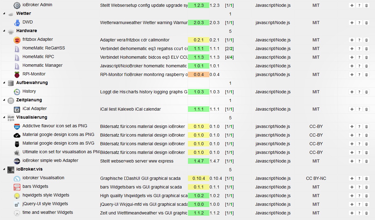

                Welche andere vis-xxx Adapter sind installiert und welches Widget?
                  Svemo
                  Auch wenn ich nicht gefragt wurde.
                  habe folgende Adapter am laufen…
                  Widgets würde den Rahmen sprengen.. Aber vor den Update lief es ja..

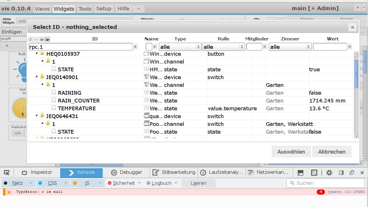

                  • HomoranH Nicht stören
                    gibt es denn bei dir eine Fehlermeldung n der Browserkonsole? (F12)
                    Rainer

                        @Homoran:
                        Rainer `
                        Hallo hier mal das Log:
                        vielleicht kannst du da was erkennen.

                            Habe jetzt ein neues Widget in einem leeren view angelegt und habe auch den Fehler!
                            Fehlermeldung in der Konsole!
                            Auch bei mir finde ich jetzt nur noch die Datenpunkkte die auch geloggt werden,
                            Rainer
