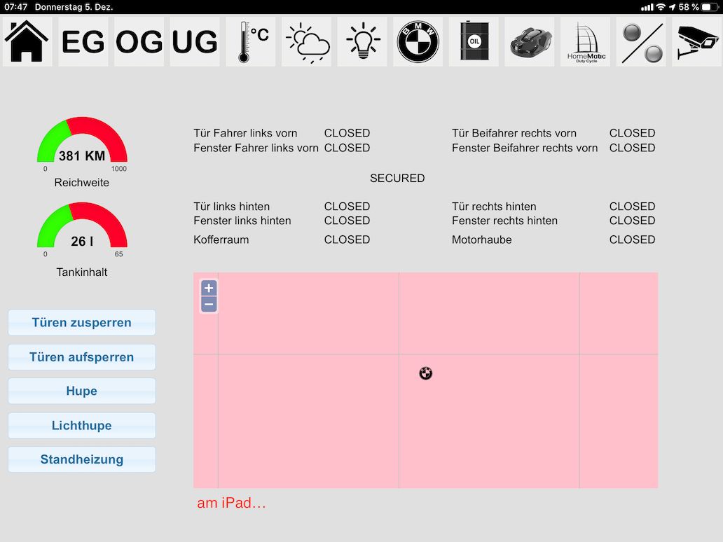

    ich habe in meiner Visualisierung eine Karte, auf der mit die Position meines Autos angezeigt wird, mit dem Open Street Map Widget eingebaut.
    Seit irgendeinem Update funktioniert das leider nicht mehr auf allen Endgeräten.
    Ich meine es war das iOS-Update...
    Die selbe VIS auf verschiedenen Geräte mit verschiedenen Browsern :
    iMac
    • mit Safari : passt
    • mit Firefox : passt
    iPad/iPhone
    • mit ical : passt
    • mit Safari : keine Anzeige
    • mit IOBroker App : keine Anzeige
    Ich hänge da mal die beiden Screenshots der selben VIS dran, hat dieses Problem jemand von euch auch ?
    Und idealerweise vielleicht auch die Lösung ?
    Ich habe in den Safari-Einstellungen von iPad/iPhone leider nichts finden können, welches die Karte wieder korrekt darstellt...
    Danke und Grüße,
    Stefan.

      ...ich hol das nochmal hoch - ich kann mir kaum vorstellen, dass ich der Einzige bin, der Open Street Map auf einem iPad nutzt...
      Viele Grüße,
      Stefan

          ...also Deinen Link kann ich am iPhone ansehen, das funktioniert.
          Allerdings kann ich im iFrame Widget nicht die 2 Datenpunkte Längen- und Breitengrad aus meinem BMW-Adapter eingeben.
          Dann scheint es wohl am Open Street Map Widget zu liegen...

            @Stefan-Hanke https://github.com/ioBroker/ioBroker.vis-map/issues/7

                @Stefan-Hanke ich guck mal ob ich es lösen kann

                    @Stefan-Hanke habs behoben müsste die tage eine neu version erscheinen

                        habe mir gerade die neue Version geladen - funktioniert auch wieder auf iOS !
                        Vielen Dank für das schnelle Update !
