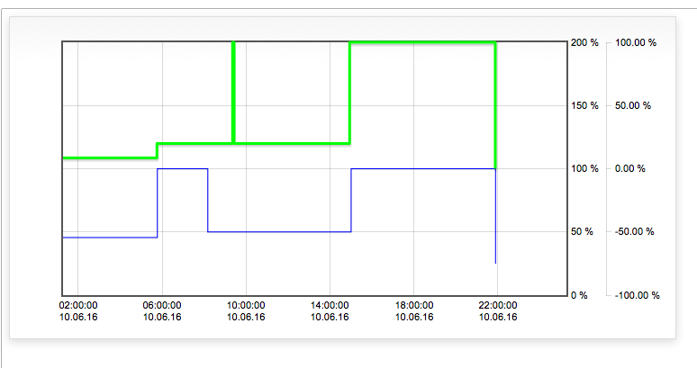

    ich habe jetzt fast eine Stunde probiert, wie ich mit den Optionen des flot Adapters ein Diagramm für 20 Rollläden hin bekomme, in dem die Level übereinander, also in verschiedenen Bereichen der y-Achse dargestellt werden. So wie das mit der Automatikfunktion für Binärwerte funktioniert.
    Weder mit Offset, noch mit verschiedenen Bereichen für die y-Achse bin ich weiter gekommen.
    Im Bild mal ein Beispiel mit 3 Kurven al Beispiel für das Ziel.

          Nehmen wir an, dass du erstmal 2 Charts hast.
          Beide von 0 bis 100.
          Dann sollte ein min: 0, max 200 sein
          Und zweite min: -100, max 100 sein
          Umständlich, aber geht.

            Hallo
            ja, funktioniert.
            Bei mehr als 2 aber rel. tricky zu erstellen :)
