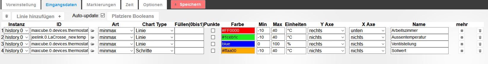

    ich hab da mal eine Frage zum History-Adapter und zur Float-Anzeige.
    Ich zeichen die Werte meiner Heizköperventile auf.
    In einem Raum ist der IST-Wert höher als der SOLL-Wert. Demzufolge ist logischerweise
    das Heizkörperventil 0%.
    In der Anzeige und in der Vorschau des Float-Editors habe ich immer 3%.
    Dies verstehe ich nicht.
    Unter Art ist "minmax" eingestellt und Linie.
    Glätten ist auf 10 eingestellt, damit ich eine Linie bekomme. Bei 0 bekomme ich Zickzack-Kurven.
    Unter History-Einstellung habe ich den Punkt "Nur Änderungen aufzeichnen" abgewählt.
    Habe ich einen Fehler bei der Einstellung?
    Danke euch !!

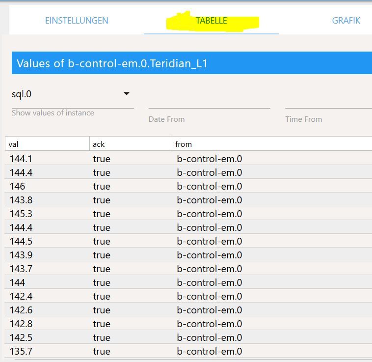

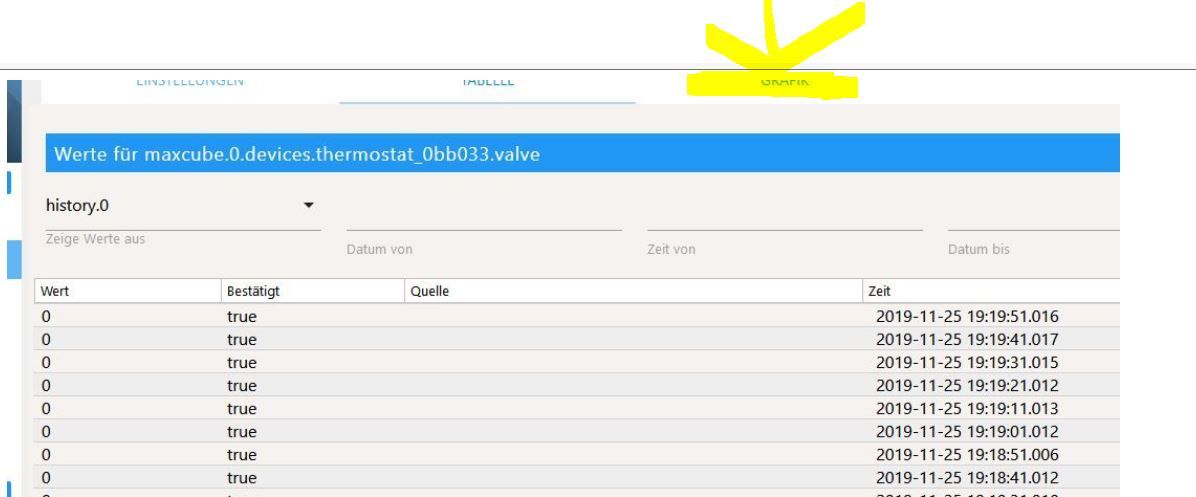

      @GregorS
      Zeige mal bitte den Datenpunkt mit den History Einstellungen !
      und auch hier die Werte zeigen von der Tabelle .
      Beispiel Tabelle:

          GlasfaserG Offline
          GlasfaserG Offline
          Glasfaser

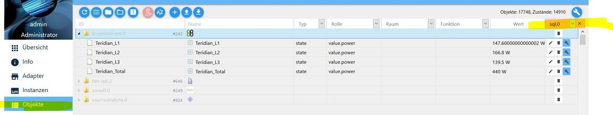

          @GregorS
          oder Filtern auf History , SQL …. :

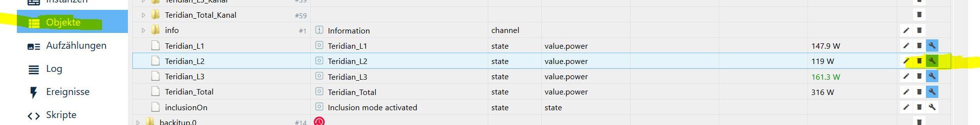

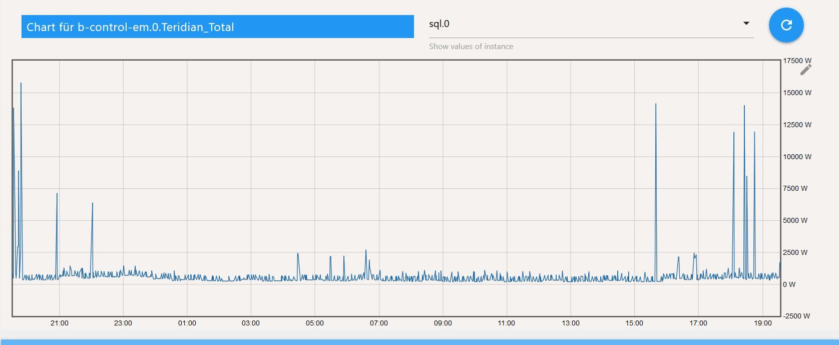

          • GlasfaserG Glasfaser
            @GregorS
            @Glasfaser
            [OT]
            Teridian metrology system-on-chip (SOC) solutions provide energy metering, measurement and control for the Smart Grid.
            Was bitte hast du da?
              @Glasfaser
              [OT]
              GlasfaserG Offline
              GlasfaserG Offline
              Glasfaser
              @Homoran
              B-control Energy Manager em300lr

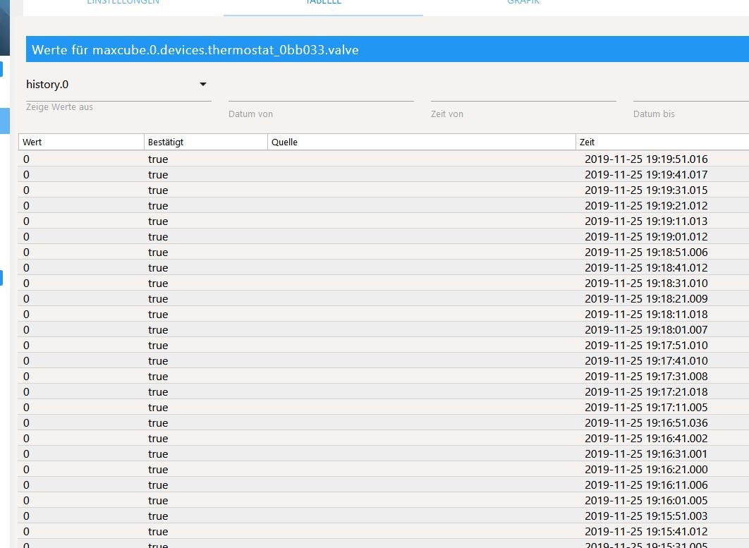

                Hier die Daten vom Ventil Arbeitszimmer
                INTEL NUC i7, Sonoff, hmIP, AVM, Jeelink, T-Link, Alexa, Saia-Burgess, uvm.

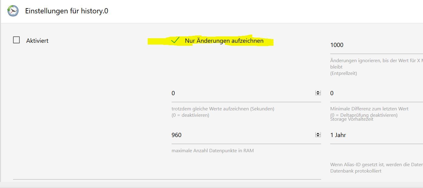

                  @GregorS
                  und die History Einstellungen !????
                  Du zeichnest immer auf , ist das richtig so !?
                  Eigentlich immer so :
                  • GregorSG Offline
                    GregorSG Offline
                    GregorS
                    Den Haken hatte ich raus genommen.
                    War vorher drin

                      @GregorS
                      Kann man nicht viel erkennen .
                      Gehe mal auf Grafik , ob da auch nur 3 % sind .
                      sieht dann so aus :

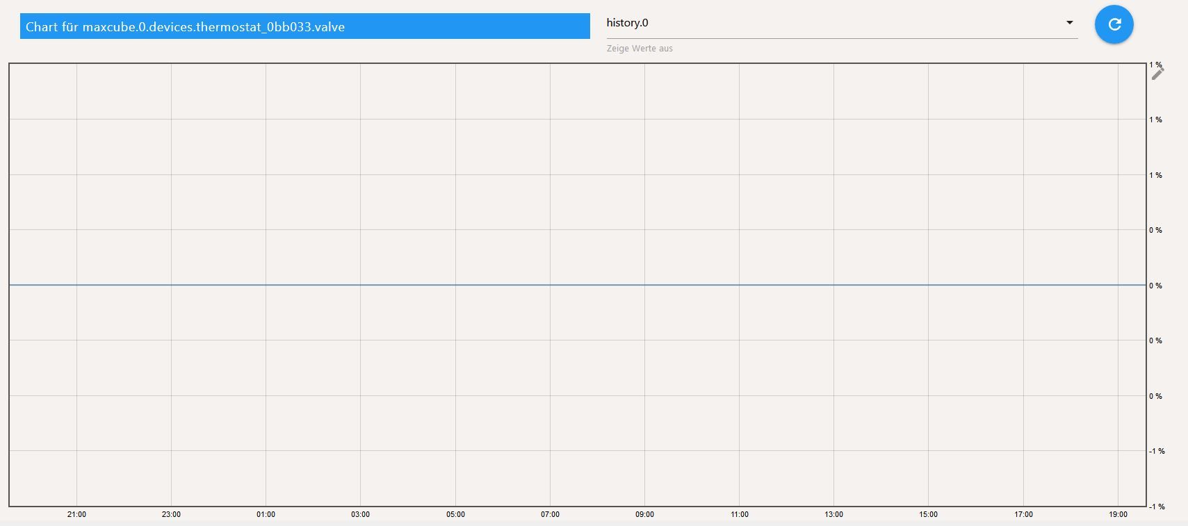

                      • GregorSG Offline
                        GregorSG Offline
                        GregorS
                        Hier die Grafik

                          @GregorS sagte in Hilfe zum History-Adapter / Float-Anzeige:
                          Da ist dann natürlich eine Mittelwertbildung mit drin
                          • GregorSG GregorS
                            Hier die Grafik
                            @GregorS sagte:
                            Hier die Grafik
                            Seltsame Skalierung ! Gib mal als Min 0 und als Max 100 ein.
                            • GregorSG Offline
                              GregorSG Offline
                              GregorS
                              Seltsam.
                              Heute ist es wirklich 0.
                              Hier das Diagramm:
                              So sollte es sein.
                              Verstehe ich nicht
                              Trotzdem Danke für die Hilfe

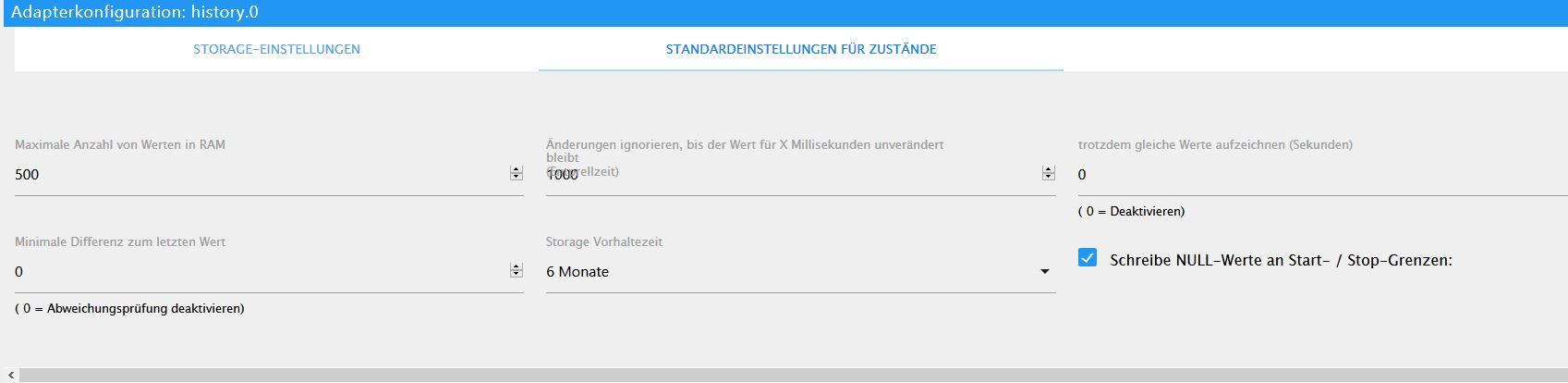

                              • GregorSG GregorS
                                @GregorS sagte:
                                Alle 10 s eine Aufzeichnung ist schon heftig für ein Ventil. Zeichne besser nur Änderungen auf.
                                • GregorSG Offline
                                  GregorSG Offline
                                  GregorS
                                  Werde ich mal ändern
                                  Thx
