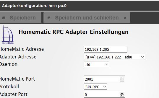

    Schlimmer (oder Zufall? :? ) meine CCU2 wollte nicht mehr arbeiten. Anscheinend wurde via RPC sie runtergezogen. Denn selbst CuxD zeigte an, das es nicht mehr per RPC zugreifen kann! :shock:
    In den RPC Settings sind einfach falsche IP-Adressen drinn (Adapter-Adresse), die ich mir nicht erklären kann. Diese IP war noch nie in Nutzung für HM oder ioBroker.
    ein ifconfig zeigt die richtige Raspi-IP 192.168.1.230 an.
    Auch in der FB ist es richtig:
    Auch gehe ich ja mit Putty auf die .230. Woher die .222 kommt weiß ich nicht und verstehe ich auch nicht. Leider kann ich diese auch nirgends eintragen (oder finde es nicht).

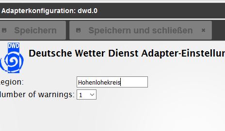

    Bei DWD kann ich keinen Kreis eingeben UND speichern. Der Button wird nicht hell:

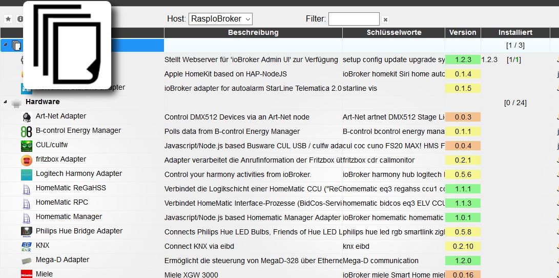

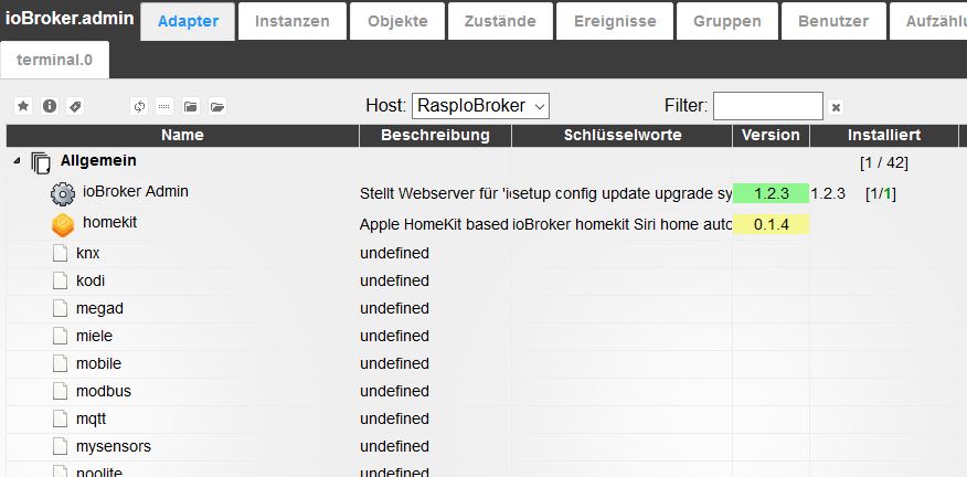

      Die verschwundenen Adapter:
      stell mal dein Repo um.
      Dazu unter Systemeinstellungen (zahnrad rechts oben) Haupteinstellung den aktiven Verwahrungsort auf "online" stellen.

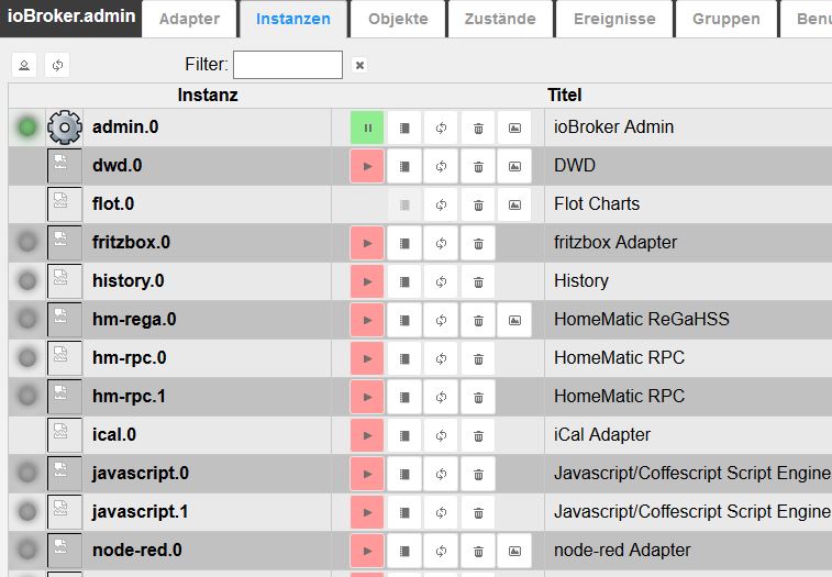

        Und die Adapterübersicht:
        Dann einfach mal einen RPC und RegaHSS Adapter nachinstalliert. Es gab einen weiteren, aber die Fehler blieben.**
        Das BackUp ist mit den gleichen Versionsständen aller Instanzen unter Wheezy erzeugt worden.
        Was kann und sollte ich anders machen? Ein restore scheint also nicht die nötigen Instanzen nachzuinstallieren.
