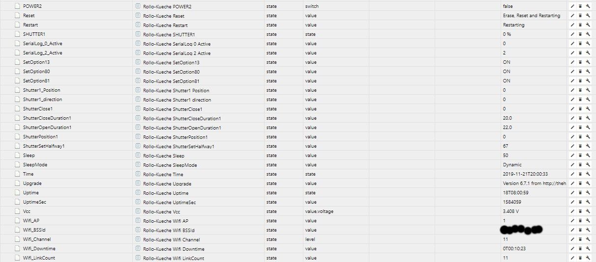

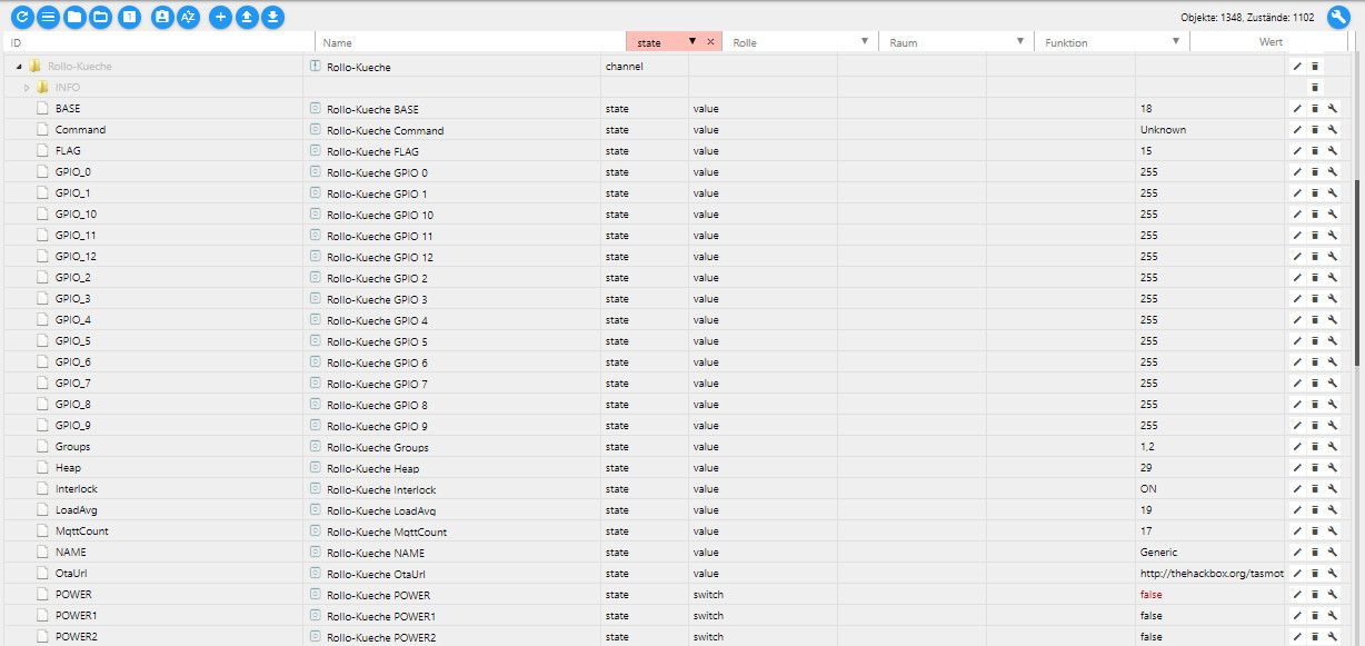

      @LotharF sagte in Rollladensteuerung VIS Anzeigefehler:
      Oder muss unter "In Arbeit Zustand" was anderes rein?
      Dieser Datenpunkt stammt aus der Homematic Welt
      Dort gibt es einen State WORKING, der signalisiert wenn die Rollläden in Bewegung sind.
      Dementsprechend reagiert der Aktor z.B. bei einem Druck in die aktuelle Fahrtrichtung mit einem Stopp.
