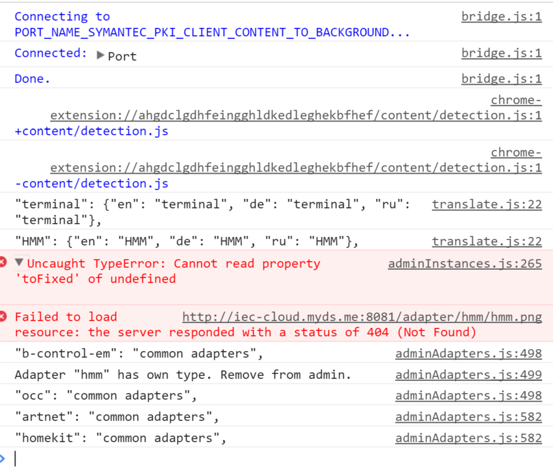

      Was siehst du in der Browserkonsole.
      Eigentlich sollte das mit admin@1.2.2 gelöst sein.

        folgende Message

          Es scheint so zu sein wie ich vermutet hatte. Mit dem fixen des hue Adapters, verhalten sich die Instanzen und deren Ansicht ebenfalls wieder normal.
          Alles funktioniert, und keiner weiß warum :D
