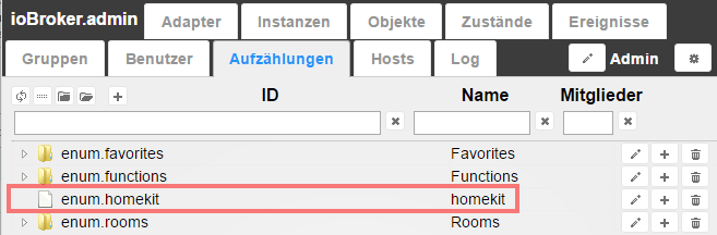

    > (For Usage you must define a enum named enum.homekit. There you must include all needed Objects. Set a common Name for all Objects e.g. hm-rpc.0.JEQ0225305.1.TEMPERATURE = Kinderzimmer)
    Ich verstehe nicht, wie ich dies machen soll.
    Wie füge ich nun die Objekte und den "common name" hinzu?

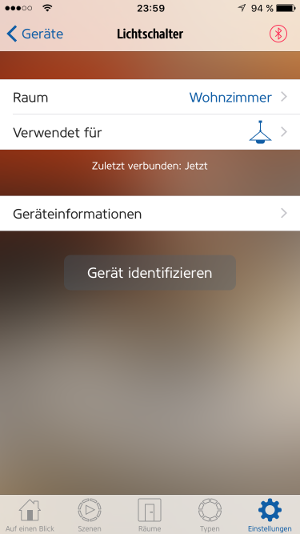

            Auch hier werden die Räume nicht aus der ioBroker-Konfiguration übernommen [Verständisfrage: geht das überhaupt, bzw. ist dies vorgesehen oder habe ich dies nur fehlinterpretiert?],
            aber: ich kann meine Lampe als solche definieren.

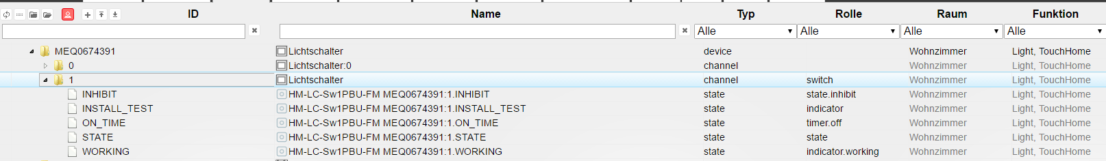

              Folgendes funktoniert bei mir ebenfalls für die Wohnzimmerlampe:

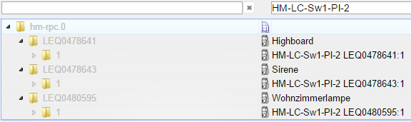

              Bei mir z.B. ist das Gerät "HM-LC-Sw1-Pl-2" aber gleich 3 Mal vorhanden:
              Woher weiß denn nun der Adapter welches der drei Geräte verwendet werden soll?
              Wie verwende ich nun die andere Geräte?
              Es müsste doch mit der LEQ Nummer eindeutig gemacht werden oder wie funktioniert das?
