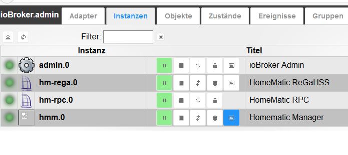

    Aber ich verzweifle hier bereits an der Grundkonfiguration mit Homematic. IOBroker läuft auf Raspberry PI 3.
    Problem: ich sehe keine Gerätenamen der Homematic.
    Screenshots im Anhang.
    Im Forum habe ich leider keine Lösung gefunden.
    Habe auch schon BIN-RPC durch XML-RPC ausgetausch, Namen neu gesynct, Adapter restarted - gleiches Ergebnis.
    Was mache ich falsch? :roll:

      Sieht erst einmal alles gut aus.
      Installation von ioBroker hat geklappt. Sonst würde jetzt gar nichts laufen.
      Konfiguration scheint auch ok, Aktoren sind ja da!
      was willst du mit dem Homematic Manager?
      sieh mal im admin unter Objekte und/oder Zustände nach ;-)

        ups… hast Recht, da steht alles, perfekt! Also nur ein Problemchen mit dem HM Manager.
        Homoran, Du bist mein Held!
        Ja, dann verzichte ich auf dem Manager und gehe nur über die Objekte.
        Und dann wühle ich mich jetzt mal in vis.
        Danke - Harald

          Hallo Harald,
          der HMM ist ein Ersatz für die HM-Rega.
          Wenn du also eine CCU-freie HM-Installation hast, brauchst du es. Dann musst du die Namen allerdings da eingeben.
          für eine normale HM-Installation ist es nicht notwendig.

            @Homoran:
            der HMM ist ein Ersatz für die HM-Rega. `
            Genauer: Der HMM ist ein Ersatz für den Konfigurationsteil der HM-Rega (Geräte anlernen und konfigurieren, Direktverknüpfungen erstellen).
