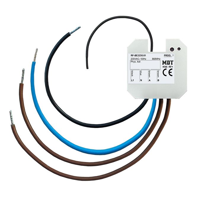

          Glasfaser
          @chrizzel sagte in Welches WLAN GErät um Magnetkontakt aufzunehmen?:
          Grund: Unser IY(ST)Y Kabel zum KNX Koppler ist defekt und nicht austauschbar.
          Was wäre hiermit :
          Bussystem KNX-Funk
