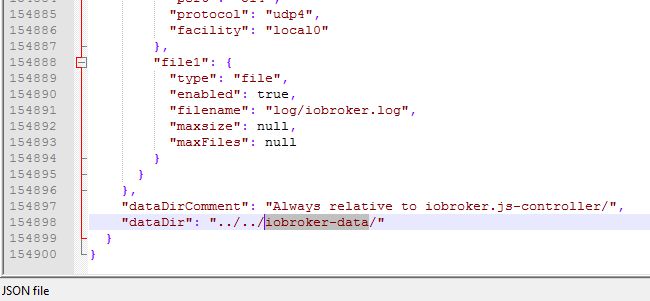

              dann ist mein Backup wohl zu alt, dass das noch nicht mit implementiert war (Mai/15). Dort ist nur eine json Datei drin, mit allen Konfigurationen.
              Die Phrase "iobroker-data" kommt nur einmal drin vor:

                Auch Bluefox kann sich mal vertippen :) Ein Verzeichnis "/opt/iobroker-data/" sollte es nicht geben.
                @Homoran:
                Die Phrase "iobroker-data" kommt nur einmal drin vor: `
                Relativ zum Verzeichnis "/opt/iobroker/node_modules/iobroker.js-controller" mit "../../iobroker-data" ist "/opt/iobroker/iobroker-data".
