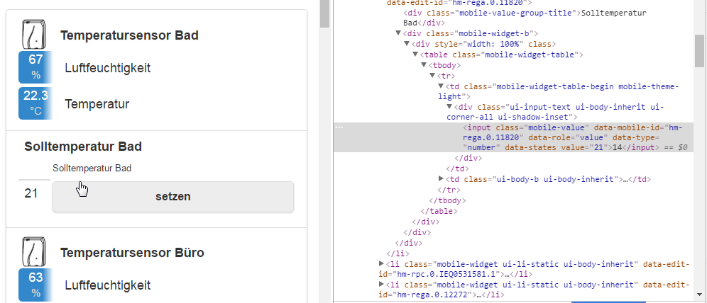

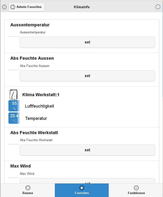

    Hallo an alle.
    Erstmal ein dickes DANKESCHÖN für eure super Arbeit.
    Ich will so langsam von ccu.io auf iobroker umsteigen. Da ich hauptsächlich yahui verwende, hab ich mal den mobile-adapter ausprobiert, und dabei bemerkt, dass Systemvariablen (Zeichenketten) samt Inhalt im Chrome Browser, sowie auf meinem Handy nicht richtig angezeigt werden. (siehe Anhang).
    Hab nur ich dieses Problem, oder andere auch?
    vG Michel

        Hallo Bluefox,
        was brauchst du genau, ich habe es auch bei allen SysVar:
        Der Wert wird nicht angezeigt, nur der SET-Button.

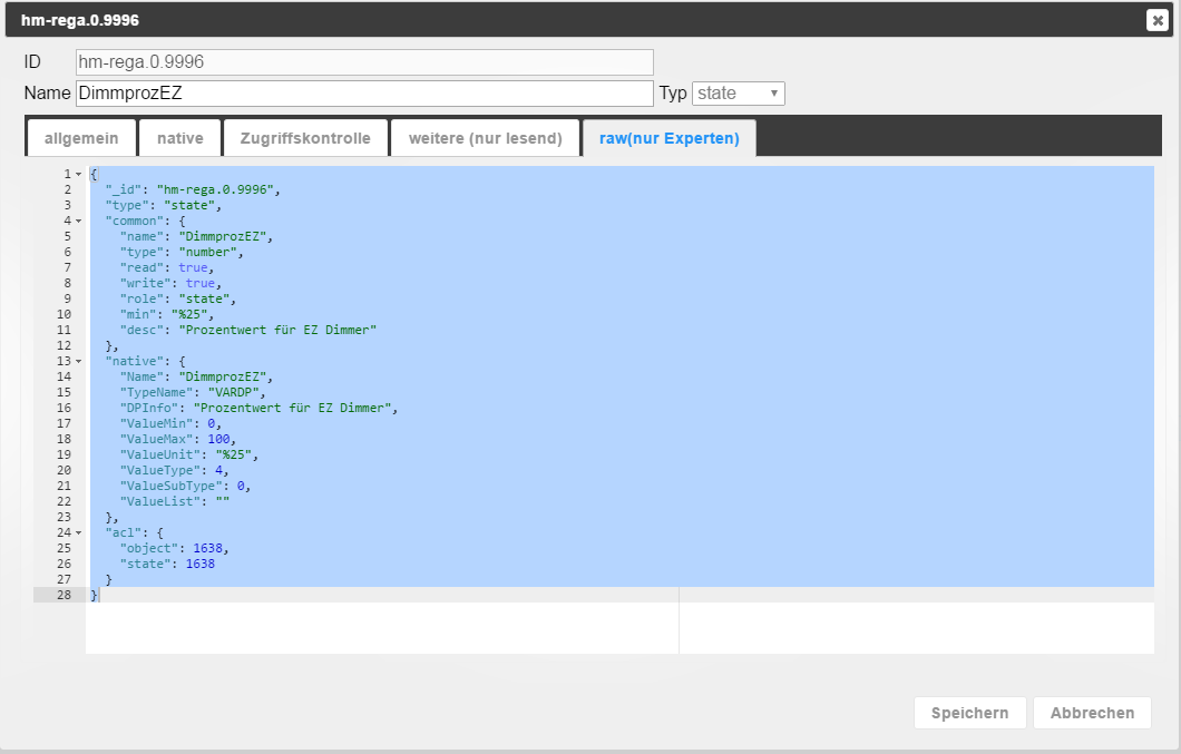

          Inhalt vom Objekt. Aber nicht als Screenshot:
          • HomoranH Nicht stören
            Hier z.B.
            Absolute Feuchte aussen
            hm-rega.1.9093
              "common": {
                "name": "Abs_Feuchte_aussen",
                "type": "number",
                "role": "state",
                "unit": "g%2Fkg",
                "min": 0,
                "max": 25,
                "read": true,
                "write": true
              "native": {
                "Name": "Abs_Feuchte_aussen",
                "TypeName": "VARDP",
                "DPInfo": "",
                "ValueUnit": "g%2Fkg",
                "ValueList": "",
                "ValueMin": 0,
                "ValueMax": 25,
                "ValueType": 4,
                "ValueSubType": 0
              "acl": {
                "object": 1638,
                "owner": "system.user.admin",
                "state": 1638
              "_id": "hm-rega.1.9093",
              "type": "state"

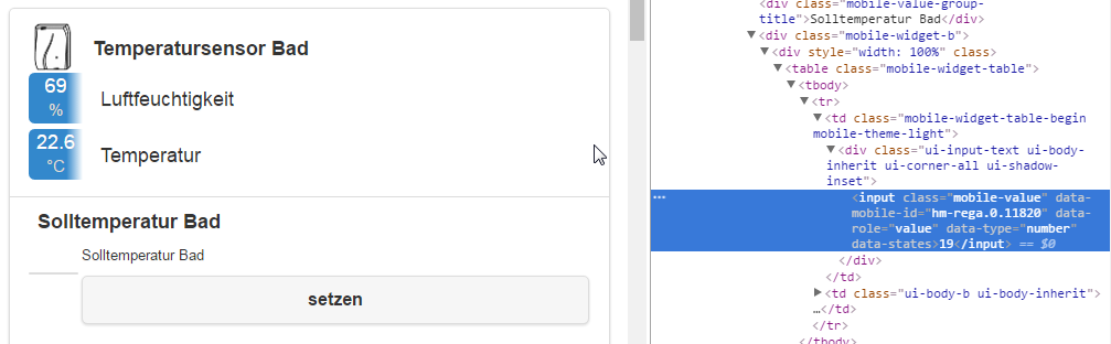

              Eventuell wird der Wert nur durch den Button verdeckt?
                micky1962
                Durch eine Änderung in zeile 819 des Files mobile.js wird ein Wert angezeigt.
                value:   '' + (obj.common.unit ? '' + obj.common.unit + '': ''),
                zu:
                Leider weiss ich nicht, in welcher Variablen ich den Wert finde, und hab desshalb mal nur einen absoluten eingesetzt zum Testen. ("21").
                Hab auch obj.common.unit versucht.
