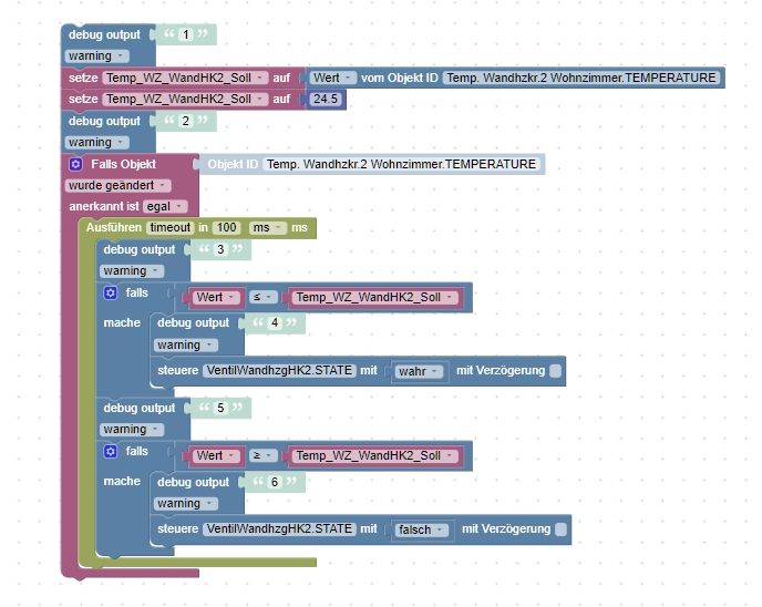

    Für jeden Heizkreis habe ich ein Blockly erstellt.
    Dieses schaltet die Ventile nach Solltemperatur > 24.5° auf AUF
    und <24.5° auf ZU

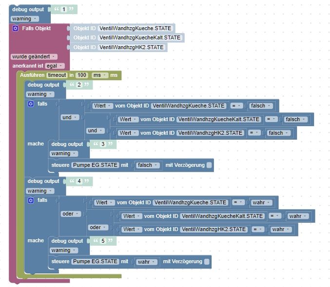

    Da im Heizverteiler ein Festwert Regelset installiert ist,
    soll die Pumpe EG, wenn alle Ventile ZU sind auf AUS gehen.
