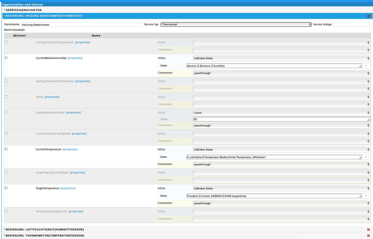

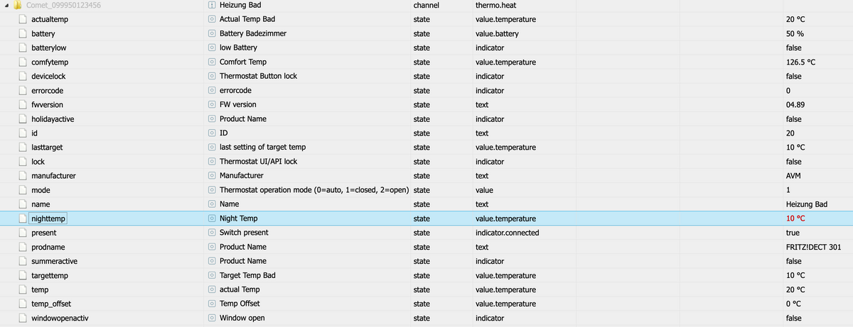

      Hier mal die States, welche für ein FritzDect 301 Thermostate verfügbar sind.
      Und folgendes habe ich in Yahka eingetragen.

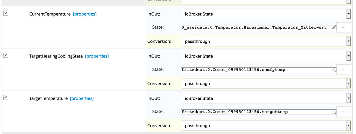

        Ich habe mal nur folgende States eingetragen.
        Ich weiß nicht, ob das so richtig ist.
        Hiermit bleiben die Thermostate zu mindestens aktiv.

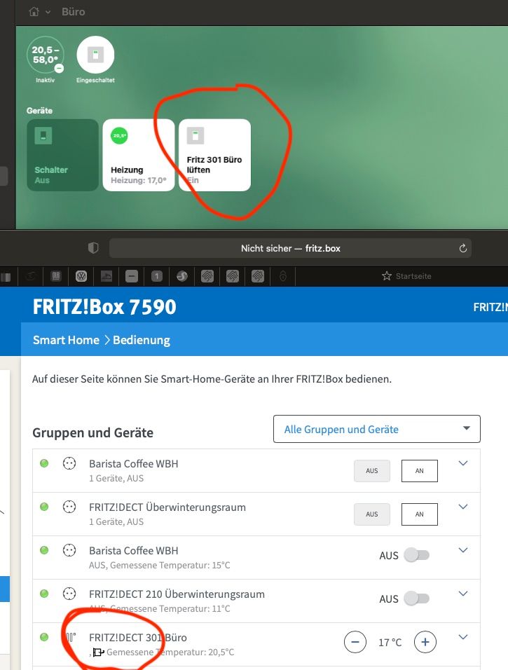

          Nun hätte ich in HOME aber gerne auch den Status "openwindowactive" mit angezeigt.
          Hierfür nutze ich den IObroker der mir auch schon geholfen hat Temperaturen von Shelly Add-On in HOME angezeigt zu bekommen.
          In IObroker habe ich hierzu in Instanzen ein yahka als switch angelegt
          Die Anzeige des Status klappt soweit schon sehr gut - Wenn ich am Thermostat die "WindowOpen" Taste wähle, erscheint dies in allen Programmen ( Fritz Box, IO Broker und HOME )
          Wenn ich nun aber versuche in HOME den Schalter zu beätigen, wird dies zwar zum IObroker und auch in die Fritz Box übertragen, aber am Thermostat ändert sich nichts, hier kommt der Befehl nicht an. Habe natürlich länger als die 15 Min gewartet.
          Habt Ihr eine Idee woran dies liegen könnte, oder einen alternativen Lösungsweg.
          Danke und Gruß
          Sigi
