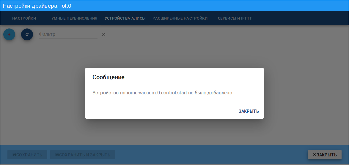

    Добрый день!
    Установил драйвер IoT Assistants, привязал его к облаку iobroker.pro, связал аккаунт iobroker.pro с аккаунтом Яндекса.
    При добавлении устройств в "Устройства Алиса" возникает ошибка (скриншот), пробовал добавить устройство в "Устройства Google Home" устройства добовляються.

      Добрый день!

                @andrey1509 Спасибо за помощь, но я попрежнему не могу добавить устройства в раздел "Устройства Алисы"
                Для проверки я поставил iobroker на чисты debian и попрежнему получаю сообщение "Устройство %name% не было добавлено"
                Я в тупике. Я попробовал в расширенных настройках драйвера выставить опцию "Вывод отладочной информации" но в логах попрежнему скудная информация о драйвере iot.

                    @andrey1509, Здравствуйте. Такая же беда, да плюс еще одна.
                    Вроде бы все верно сделал, зарегистрировался на iobroker.pro, установил драйвер IOT, ввёл в IOT регистрационные данные, вроде как соединение с сервером появилось, о чем свидетельствует зеленый индикатор рядом с iot.0 в разделе настроек iobroker.
                    настроил категории, не все правда:
                    В настройках драйвера iot.0 "Умные перечисления" появилось следующее.
                    Но в "устройствах Алисы" ничего нет, попытки добавить через + возвращают тот же результат, что и у товарища с ником Bonus.

                          @Анатолий-П Здравствуйте!
                          Мне удалось найти проблему и ее решение.
                          Проблема оказалась в одной галочке)
                          Мне удалось добиться работы Алисы (уже во второй раз)
                          1. JS-controller версии 2.0 и выше
                          2. В категориях нужно создать необходимые для управления устройства и в функциях и в комнатах.
                            Снимок экрана от 2019-12-16 20-27-24.png Снимок экрана от 2019-12-16 20-27-15.png
                          3. Устройства в Алисе у меня появляются после вот таких настроек драйвера iot
                            причем галочка "Личные настройки (только pro)" оказалась решающей, хотя у меня нет оплаченного Pro аккаунта.
