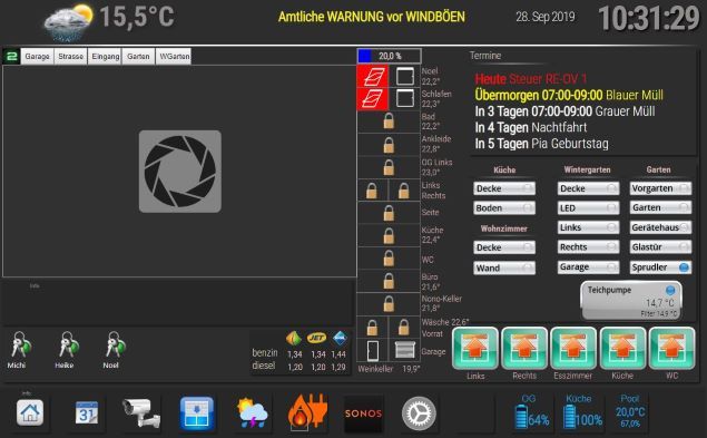

      Hallo seid heute morgen kann der MotionEye Stream nicht mehr auf meinem Huawei MediaTab1 dargestellt werden.
      Bis gestern lief es auch noch prima. Auf meinen anderen älteren Tablets läuft es auch noch. Hab mal mit Opera getestet, läuft auch. Fully Kiosk und Chrome leider nicht.
      Hab schon eine ältere Version vom FullyKiosk installiert, ohne Erfolg, hab eine ältere WebView installiert, ohne Erfolg.
      Michael
