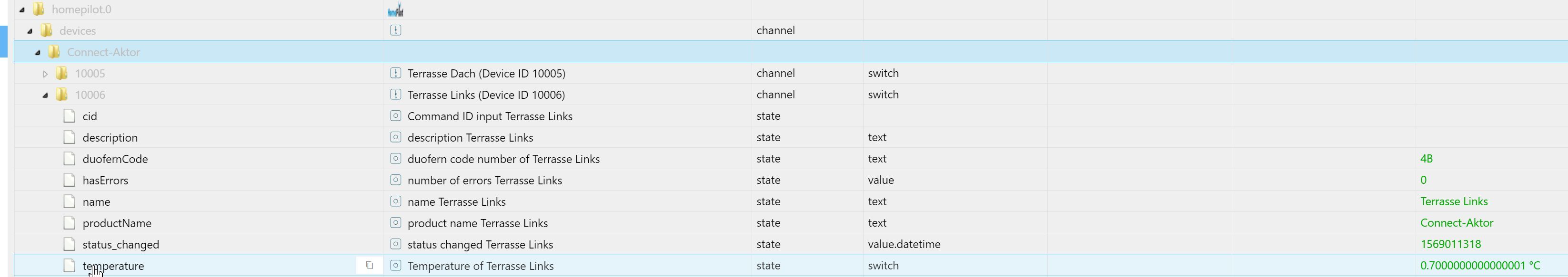

    ich nutze den Homepilot Adapter mit drei verschiedenen Geräten:
    -Rohrmotor
    -Rohrmotor-Aktor
    -Connect-Aktor (nutze ich für Markisen)
    Bei den ersten beiden funktioniert alles blendend, nur beim Connect Aktor bekomme ich den Level nicht angezeigt.
    Stattdessen habe ich einen Datenpunkt "Temperatur", der anscheinend falsch skaliert den Schließzustand widerspiegelt.
    Datenpunkt:
    Homepilot Seite:
    D.h. 0.7°C scheinen 7% zu entsprechen.
    Ich habe den Adapter gerade auf den letzten Stand 1.1.2 aktualisiert - ohne Verbesserung.
    Wo liegt der Fehler?

      Vielen Dank für Deinen zwischenzeitlichen Pull Request mit den Verbesserungen. Der Adapter steht nun zum Test in der Version 1.1.3 bereit
      https://github.com/Pix---/ioBroker.homepilot
