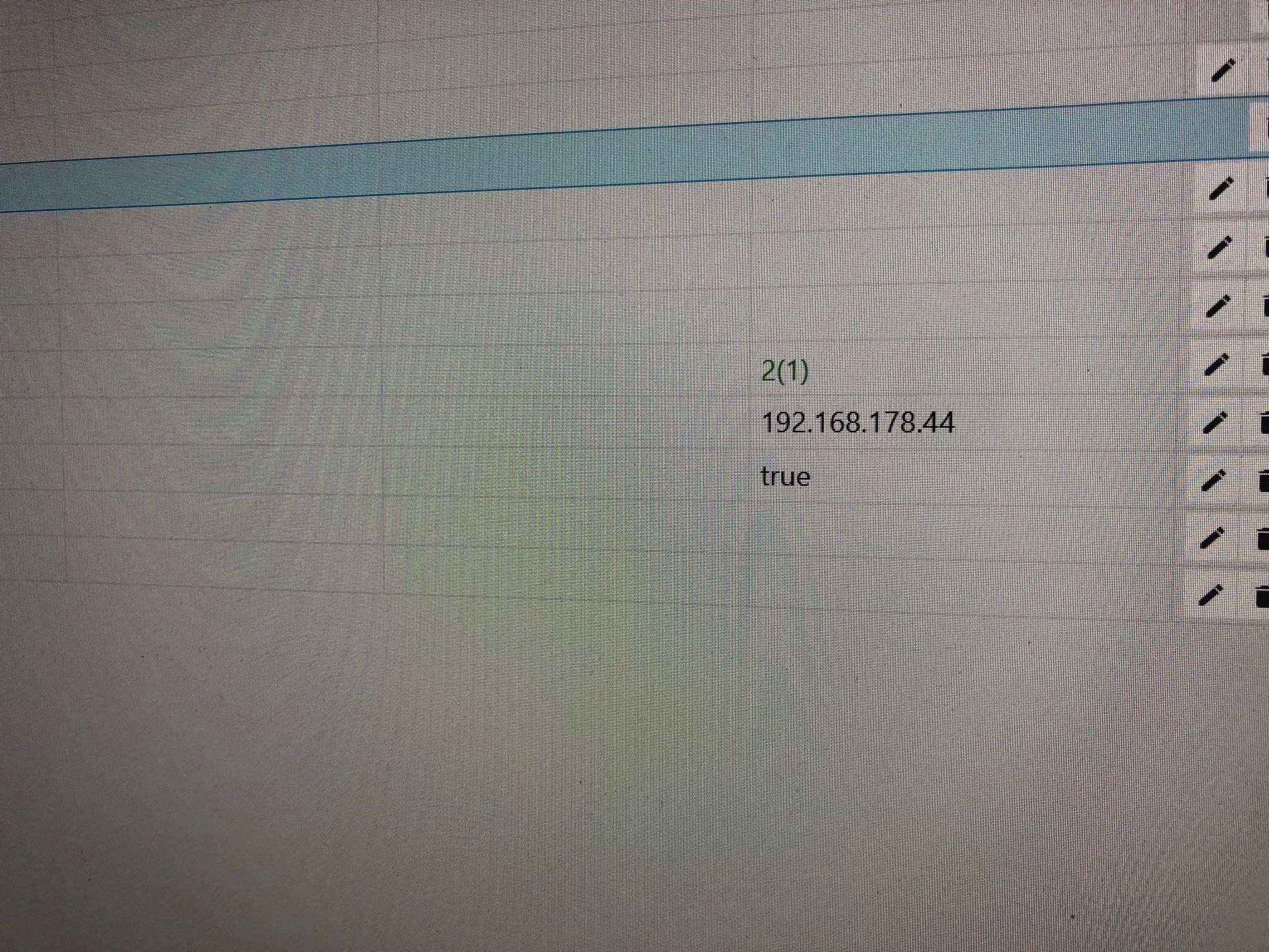

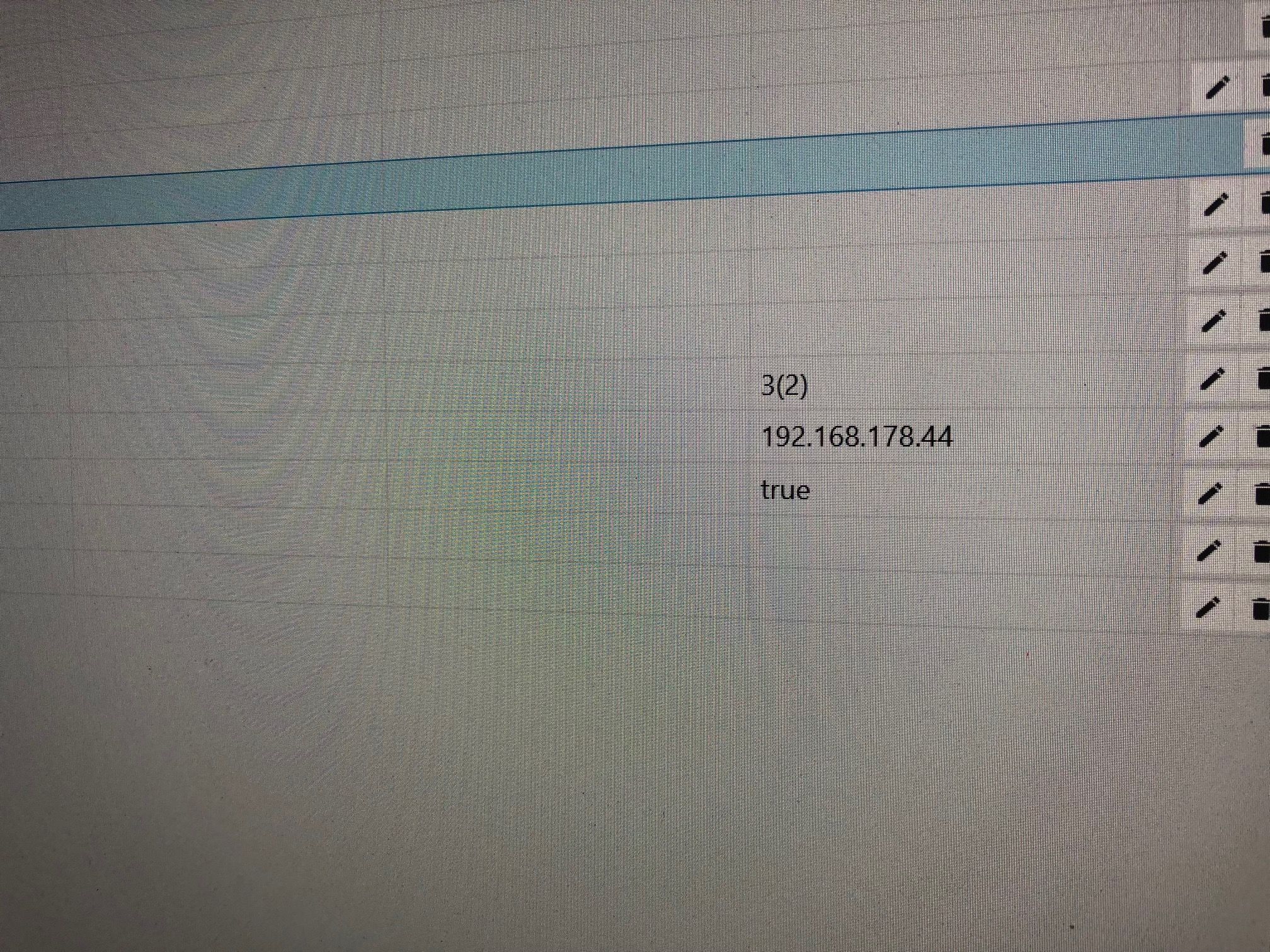

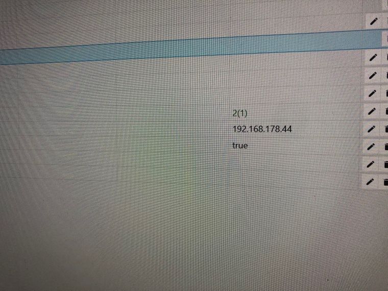

    Hallo
    Wer kann mir helfen. Moechte gerne diesen Schalter der mit dem Tuya adapter funktioniert im Vis ansteuern, aber der gibt befehle als Zahl an und nicht mit True oder False.
    Bilder im Anhang
    Rauf = 1(0)
    Pause = 3(2)
    Runter = 2(1)
    Wie kann ich den jetzt mit einem Widget in Vis ansteuern?
    Fuer jede Hilfe waere ich sehr Dankbar
    MFG
    Patrick![Bild Text](IMG_2595.jpg IMG_2594.jpg IMG_2593.jpg Bild Link)

      @Pat1968 sagte:
      Wie wärs mit "Radiobuttons ValueList" ?

          @Pat1968 sagte:
          Hatte ich schon aber ging nicht
          Sicher ? Dann poste mal die RAW-Ansicht des Objektes in Code tags.

            Danke Dir
            Hat geklappt mit dem Radionbutton valuelist
