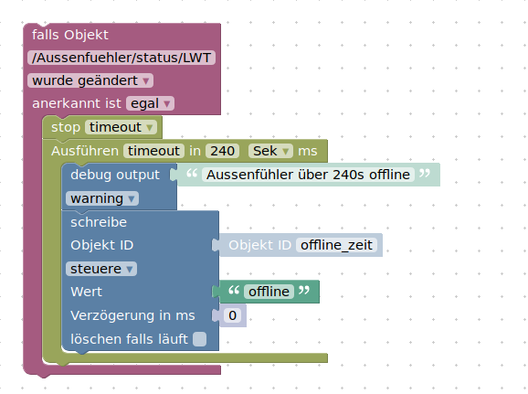

    Habt Ihr mir Vorschläge, wie ich das am besten in Blockly bewerkstelligen kann?
    Mein Aussenfühler (ESP8266) überträgt seine Daten per MQTT an den ioBroker.
    Ich möchte nun eine Abfrage einbinden, welche prüft, ob der ESP vom Wlan abgemeldet ist.
    So könnte ich zBsp eine Warnung ausgeben, wenn der Aussenfühler, sagen wir mal mehr als 4 Minuten offline ist.
    Habe da mal was kreiert. Leider geht offline_zeit nicht mehr zurück (Wert offline bleibt), wenn der Sensor wieder online ist.
    Sorry, bin Java und ioBroker Anfänger.
    Edit:
    Bin nun etwas weiter. Poste mal mein Blockly. Vllt hilft es ja einem anderen User weiter ^^
