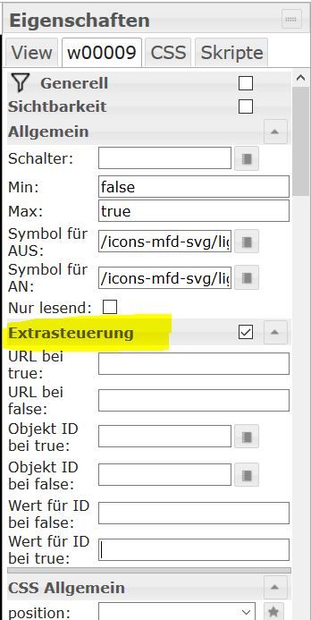

      @freaktech
      Mit einem Widget , der die Extrasteuerung hat .
      Link Text
      oder
      Link Text

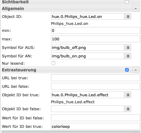

      • F Offline
        F Offline
        freaktech
        das bekommeBildschirmfoto 2019-09-16 um 18.54.17.png ich nicht hin
        der button soll die HUE LED ein ausschalten
        aber sobald ich was bei Extra reinschreibe geht auch das nicht mehr
        wenn Lampe on soll er den effect auf colorloop ändern
        danke
        tom
        • F Offline
          F Offline
          freaktech
          egal ich kann ja auch in blocky machen klappt
