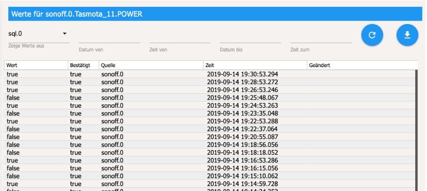

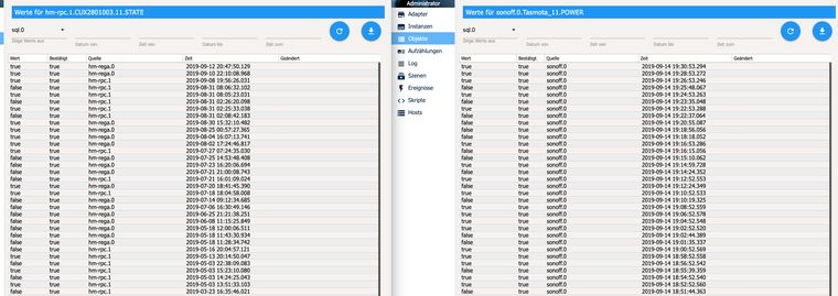

    ich habe bei einem Sensor ein sehr merkwürdiges verhalten. Ich habe TASMOTA 6.4.1 geflasht. Nutze den SONOFF-Adapter
    Wie man sieht, über die Einbindung an CUXD ein ganz anderes verhalten als bei SONOFF
    SONOFF toggelt alle paar Minuten, CUXD ist stabil:
    Die Wahrheit ist CUXD. Wenn ich direkt auf die Steckdose gehe ist sie an.

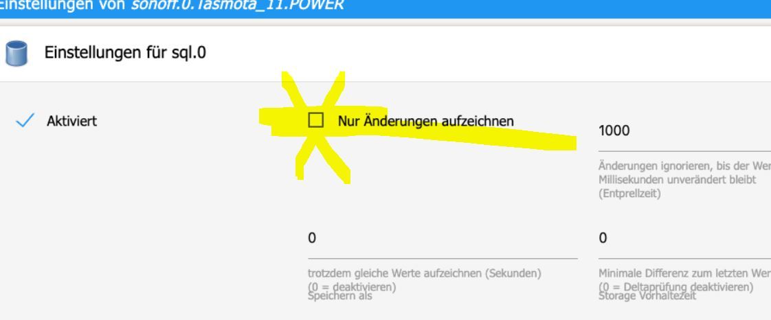

        @sissiwup
        Ich habe eine Vermutung , zeig mal bitte die SQL Einstellung vom Datenpunkt.
        sissiwupS 1 Antwort Letzte Antwort

            GlasfaserG Offline
            GlasfaserG Offline
            Glasfaser
            @sissiwup
            Den Haken rein machen, da sonst immer der " Zeitstempel" aufgenommen wird !

              @Glasfaser sagte in Tasmota / Sonoff MQTT:
              @sissiwup
              ok, dann bekomme ich weniger Werte. Aber die Werte sind FALSCH. Das ist das Problem.
              Vergleiche links mit rechts. Der Schalter schaltet die Waschmaschine.
              Die geht nicht ständig an und aus.

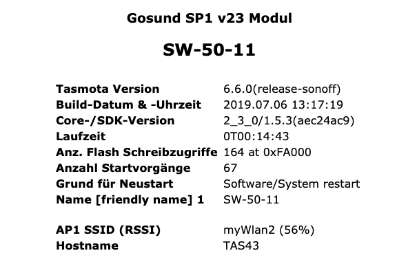

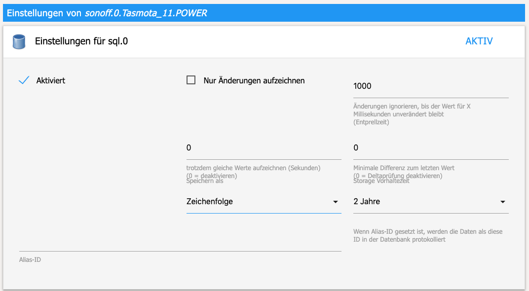

                  GlasfaserG Offline
                  GlasfaserG Offline
                  Glasfaser
                  @sissiwup
                  Die Datenpunkte habe ich nicht bei mir aktiviert ( SQL ) ……. habe mal eben damit getestet.
                  Habe zwei verschiedene Versionen 6.6.0 und 6.5.0 , normales verhalten wird normal aufgenommen - true /false
