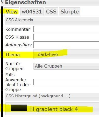

      Hast du schon mal andere Hintergründen versucht .
        mrMuppet
        schrieb am zuletzt editiert von mrMuppet
        @Glasfaser sagte in "View in Widget 8" wird ausgeblendet.:
        @mrMuppet
        Ich habe es gerade ausprobiert. Leider keiner Veränderung.

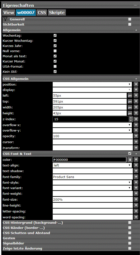

          Zeig mal bitte von einem Widget die Einstellungen was verschwindet.
            mrMuppet

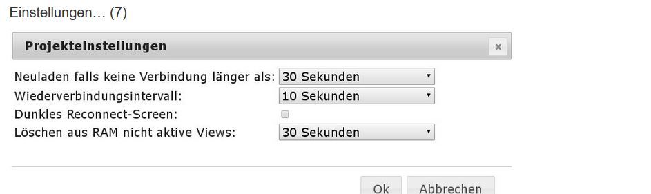

              Kannst noch hiermit versuchen :
                mrMuppet
                Diese Einstellungen kannte ich noch gar nicht. Ist aber alles genauso eingestellt wie in deinem Screenshot. Ich setzte die Zeiten mal etwas runter, aber meine Hoffnung ist nicht all zu groß, dass das hilft.

                  @mrMuppet sagte in "View in Widget 8" wird ausgeblendet.:
                  Dies ist nicht von mir ,das ist ein Original von der IoBroker Seite , war nur als Beispiel gedacht .
