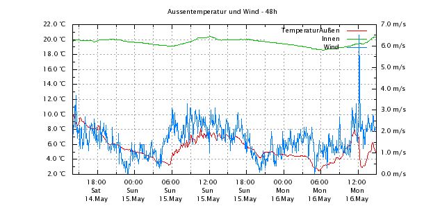

            Der Webserver bekommt Bildchen eingespielt, die z.B. so aussehen:
            also ein normales jpg
            Interessant wäre auch, die Temperatur als Zahlenwert abzuholen. Da ist bestimmt ein anderes Interface nötig, also kein File-basiertes…
            Hat da jemand einen Tipp? Oder soll ich einfach warten, bis alles läuft und ich mich dann um Details kümmern kann?
