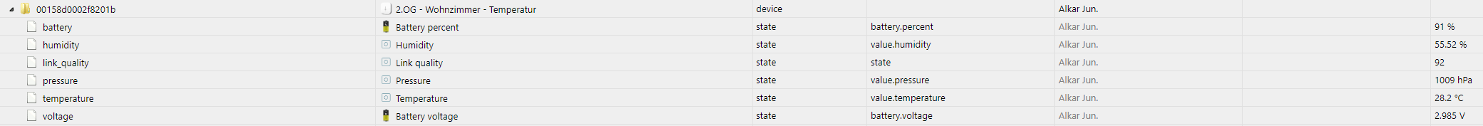

    Was ich mich frage, muss ich die Werte erst umwandeln in eine Zahl?
    So bekomme ich sie im Iobroker;
    Vielleicht kann mir auch eine helfen das zu verstehen
    Das ist das Script aus dem Link abgeändert so das ich benachrichtigt werde. (funktioniert auch allerdings bekomme ich so wie es aussieht bei jeder Änderung eine Push Benachrichtigung.)
    Was passiert bei Zeile 13 und von 18-26?
