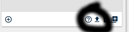

              In der Adapter Übersicht, mit aktiviertem Expertenmodus, auf die AdapterKachel klicken dann kommt die Auswahl.

                Sehr gut, vielen Dank. Oder in meinem Falle über die commandline: iobroker upload
