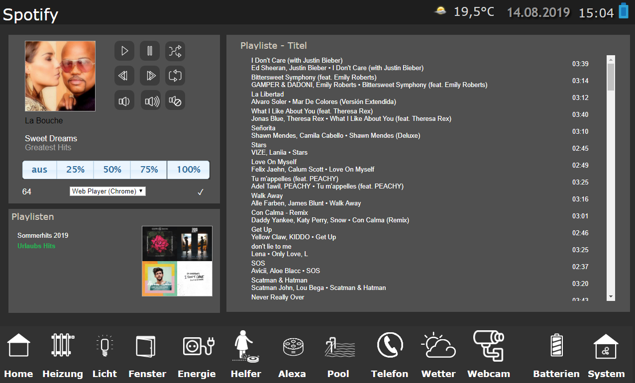

    Hallo an alle die den Spotify Premium Adapter nutzen und schon eine Ecke weiter sind als ich.
    Durch Zufall bin ich bei Facebook über das Widget eines Nutzers gestolpert und habe dieses in etwas abgewandelter Form bei mir eingebaut. Nach Anpassung der entsprechenden Datenpunkte funktioniert das bei mir auch soweit sehr gut. Allerdings habe ich ein paar Verständisfragen zu dem Adapter im allgemeinen.
    1.) Ich Teile mir mit meiner Frau verschiedene Playlisten. Obwohl ich ihre Listen bei mir auf dem Smartphone sehe und auch in meine Bibliothek kopiert / geliked habe, taucht diese Playliste unter "spotify-premium.0.html.playlists" nicht auf.
    Ist geklärt - nur teilen mit einem anderen Nutzer reicht nicht. Man muss die Playliste ÖFFENTLICH machen.
    2.) Ich habe in Anlehnung zu meinem Alexa VIEW auch hier einen prozentualen Lautstärke Balken eingebaut. (0,25,50,75,100) Dieser funktioniert aber nur wenn ich Spotify über den Chrome Webplayer abspiele. Läuft Spotify auf einem Smartphone und ich klicke dann auf einen Prozent Wert, wird dieser Wert kurz angezeigt (im Bild links unten dem Prozent Balken) und springt dann wieder auf 100 Prozent zurück.
    3.) Wie bekomme ich einen Amazon Echo DOT in die Liste der Devices? Wenn ich sage "Alexa - spiele Spotify" funktioniert das. Aber wie bekomme ich diese Alexa Devices in meine Liste, sodaß ich über das ioB auswählen und ansteuern kann?
    Auch dieser Punkt hat sich geklärt. Das Problem war, das historisch bedingt meine Frau ihren damaligen Spotify Account mit dem auf meinen Namen laufenden Alexa Konto verknüpft hatte. Somit tauchten meine Alexa Geräte nicht in meinem Spotify Account auf. Einmal ihren Account bei Amazon raus gelöscht und meinen eingetragen und schon sind alle Alexa`s auch in meinem Spotify Konto sichtbar.
